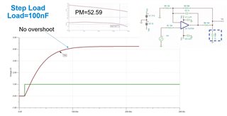

客户使用 TL074H OPA 构建电路。 在 Tina 仿真结果中、相位裕度没有问题、但看起来输出响应下降且异常。
请帮助检查电路会发生什么情况? 谢谢。

    谢谢。 下面有两个具有相同相位裕度值的 SIM 结果、为什么输出结果是差异的?
    当负载= 200nF,相位裕度= 83度,时、存在下图所示的过冲
    当负载= 100nF,相位裕度= 83度,时没有过冲。

    从上述具有不同负载的 SIM 结果中、两个相位裕度几乎相同。 但负载为200nF 时、过冲看起来会发生。 为什么100nF 负载下没有过冲? 谢谢。

    计数器问题:您是否确实希望两个不同的电路(100nF/200nF)显示相同的阶跃响应?
    显示不同频率响应和不同阶跃响应的不同电路(甚至是完全不同的电路)可以具有相同的相位裕度、这是完全正常的。 没有矛盾。

    Kai、感谢您的详细介绍。 我们仍然对这里的问题感兴趣。
    根据波特图结果、如何知道200nF 负载可能发生过冲?
    2.如果电路输出出现过冲问题、如何调整反馈 RC 值或调整带宽等?

    您好 Brian、
    经验丰富的设计人员从相位曲线的波形中看到它。 200nF 曲线显示的纹波比100nF 曲线多、这表明200nF 显示的过冲高于100nF。
    但是、相位曲线的波形并不是一个足够好的指示器、通常不能用于推进电路设计。 相位稳定性分析的相位曲线仅用于确定相位裕度。
    防止过冲的正确过程是与相位稳定性分析并行运行经典阶跃响应(和/或频率响应仿真)。 反馈电阻器、隔离电阻器、相位超前电容和负载电容以小步长改变、直到达到令人满意的性能。 通常、由于负载电流引起的压降过多、应用需要使用特定的负载电容和隔离电阻器的最大值。 但反馈电阻器和相位超前电容通常可以随意更改、至少可以在某种程度上更改。
    由于运算放大器是高度独立的、因此没有简单的经验法则说明如何找到所有相关组件的正确值。 而推导包含运算放大器所有单独属性的公式会过于复杂。 因此、找到良好设计的最佳方法是运行仿真并通过反复试验来查找组件值。 正因为如此、TI 付出了如此多的努力来生成 Spice 模型和 TINA-TI 参考设计。
    很高兴、通常不仅有一种解决方案、而且通常可以使用许多不同的组件值集。 但客户必须确定对他来说重要的因素、快速阶跃响应而不会过冲、最大平坦频率响应、具有较大相位裕度的最大稳定设计或允许接受各种负载电容的设计。 所有这些要求都可能相互矛盾,并可能在某种程度上相互排斥。 因此、始终必须找到折衷方案
