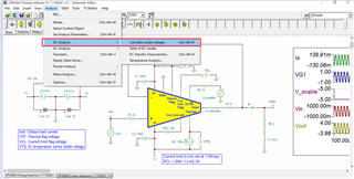

我使用 OPA564在100kHz 时馈入2欧姆和47µH Ω 的电感负载。
我的输入信号是振幅为700mV 的正弦波。 我的增益约为4、因此我的输出约为3V 以馈入我的负载。
在100kHz 时、我的负载表现出大约30欧姆的电感。 这意味着流经线圈的最大电流应为100mA。
但我有一个问题:电源指示向电路提供的电流超过300 mA。
A PRECISION:我没有制作散热垫。 这只是对 OPA564的测试(只是为了检查我的电路的良好功能)。 我想使用100mA 电流时、不会出现热问题、但热保护以循环方式开启和关闭。
那么问题是:您是否知道电流为什么过高与预期的值有关? 这可能是由于没有散热焊盘吗?
提前感谢您
Sylvain
    尊敬的 Sylvain:
    负载阻抗应为2Ω+ 2*PI*100kHz*47uH = 31.5Ω@100kHz。 如果输入为+/1Vpp、则输出电流约为140mA。 (31.5Ω@ 直流时为4V/μ s 100kHz + 8.6mA)。
    如果输入正弦波(100kHz)具有直流偏移、则电路输出电流将更高、如以下示例所示。 我猜可能是这样。
    这可能是由于没有散热焊盘吗?
    如果没有将散热焊盘焊接到散热表面上、结温可能会在较高的温度下工作、这可能会限制输出电流并产生意外行为。 在您对顶部进行硬处理时、运算放大器的顶部表面是否很热?
    是 OPA564的仿真结果。 如果您有任何问题、请告诉我。 根据仿真结果、如果负载为2Ω Ω+ 47uH、它应该能够驱动它。

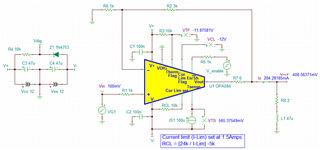

    我不确定如何知道要添加的直流电流。 请听我说。
    然后,我没有看到这两幅图之间的区别:蓝色值是多少? 它们是您定义的值吗?
    通过这些答案、我将能够正确理解您的答案。
    非常感谢、
    Sylvain
    尊敬的 Sylvain:
    蓝色值是多少? 它们是您定义的值吗?
    您是指红色框中的值吗? 如果是这种情况,请参阅下面的答复。
    如果您能够运行 TINA-TI 仿真、 您可以在 DC analysis -> Calculate Nodal Voltages" 选项下进行选择、您将从仿真中获得直流运行条件。 在输入 VG1处具有100mV 直流失调电压的情况下、输出电压测量值为4*100mV + Voffset。 或408.6mV、2Ω 负载的源电流为204mA (因为电感器在直流电压下短路、408.6mV/μ s = 204.3mA)。
    当您以100kHz 频率运行时、运算放大器的输出端有直流和交流电流分量。 我推测您的输入正弦信号可能具有直流偏置分量、因此您会观察到更高的输出电流。
    如果您有其他问题、请告诉我。
    最棒的
    Raymond
    谢谢 Raymond。 我在 OPA 的输出端添加了一个与线圈串联的电容器、现在工作正常。
    Sylvain
