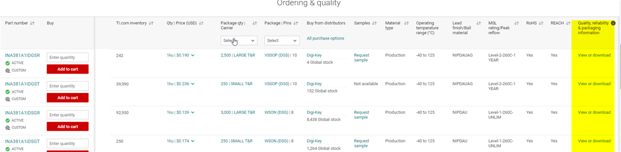

Erik、
是的、该器件将作为数据表中的规格、我们会测试受应力的器件、以确定在整个生命周期中的性能。 请访问此链接 :https://www.ti.com/support-quality/reliability/reliability-testing.html。
如果您想要更强大的解决方案、可以使用符合汽车标准的器件、该器件经过更强大的鉴定和筛选。 https://www.ti.com/product/INA381-Q1
每个器件都可能具有多种资格、因为它们可能需要满足不同的需求。 对于每个器件、您可以从底部的产品特定页面上的质量信息中验证已执行的测试是什么、链接是。
