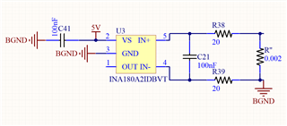

我们将单独测试较大电路的一部分。 在测试部分中、我们有一个 INA180A2、它由一个 LDO 提供、电压为5V。 IN-连接到 IC 的 GND、IN+连接到感应电阻器、但未施加总线电压或连接负载。  一旦 LDO 被打开、INA180将加热至100摄氏度、IN-上的电压变为3.6V、IN+变为3.85V、输出也会变为高电平(4.2V)。 请告诉我们这是不正确的测试方法、或者 IN 引脚上的器件发热和电压生成原因可能是什么。
    我对您的疑虑有几个问题。 IN+左侧是否浮动?  INA 上的 GND 引脚与 R39和 BGND 之间的连接之间是否存在电压差? INA 的 VS 引脚上的电压是多少? LDO 是否仅为 INA 供电?

    以下是所要求的信息:
    1、INA+连接到输出电解电容器组、该电容器组当前不由任何电源供电。
    2. INA 的 GND 引脚与 R39和 BGND 之间的连接之间没有电压差
    3. VS 引脚上的电压为4.93V (可能是因为 LDO 过载)、输出电压将变为4V 而不是4.2V。
    4、是的、LDO 仅为 INA 供电
    IL+连接在 R38和 R''之间(INA 用作 LLC 转换器的输出电流传感器)
    我正在研究这个问题、我最初认为由于布局的原因、GND 之间可能存在电压差。 我想验证是否有电流流入 IN+和 IN-引脚、您能否检查 R38和 R39上的电压。
    Castrense
    电流似乎从 IN+流出。 IN-引脚由于在 R38、R39上测得的电压分别为3.85V、3.6V、朝向 IC 的电压更高、并且电流感测电阻的两端都处于 IC 接地电压电平。 我们注意到、R38和 R39在 IC 变热时也会变热。

    您第一张图片上的 INA180A2IDBVT 原理图似乎具有错误的引脚排列。 对于 SOT-23、请参阅下图、其中包含 INA180引脚排列 A 和引脚排列 B 的正确引脚排列。
