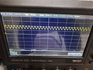

使用 aMC1301测量高电压时、输入侧会增加大量噪声。 是否有任何解决方案?
我要附上原理图和示波器图像。
测量点为 VINP~VINN
    PACK+和 PACK-约为80V、分流电阻器两端的电压约为46mV。

    欢迎来到我们的 e2e 论坛!  您能告诉我们 OPA320上的输出电压是什么样的吗?  您是否以某种方式将 PACK+或 PACK-重新引用到 GND1?
    我已附上 opa320 Vout - gnd 的波形图
    此外、pack +和 pack -不以隔离接地为基准。
    您好、Lee、
    感谢您提供更多示波器截图。  如果您的电池组和电池组+完全浮动、则 AMC1301可能会出现共模输入问题。  一般来说、INN 或 INP 都连接回 GND1以限制共模。  在差分到单端级、OPA230由单个5V 电源供电时、R61应连接到偏置电压源- 2.5V、例如、如果您有0-5V 输入 ADC。  我不确定~1.5MHz 振荡的根本原因是什么、这可能是 C65处的10nF 电容造成的。
    回到您原来对嘈杂输入的问题、我怀疑"电池组"是指电池组。  线路上是否有开关负载或充电器?  您可以将0欧姆 R53/R59替换为10-12欧姆、 并将 C65移到 这些电阻器的引脚2/3侧、以形成差分输入滤波器、看看这是否有所改进。

    噪声看起来会在~1.5MHz 时振荡、这一点由您的示波器频率测量结果确认。
    您是否知道在1.5MHz 或接近1.5MHz 时进行的任何开关可能会将噪声注入测量?
    正如 Tom 和您提到的、使用这些器件感应电压的建议方法是将正输入或负输入端接至隔离接地。 这可确保输入电压保持在输入共模范围内、并有助于实现输入噪声抑制。
    在 OPA 的输出端、我看到在10nF 电容器之前没有任何电阻、这很可能是 OPA320具有太大的电容、无法在增益为2时驱动而不发生过冲。 尝试在输出端和该电容器之间添加一个电阻器(1k-10k)、看看它是否有用。 该电阻器有助于防止过冲、同时还可与电容器一起形成无源 RC 滤波器、可对其进行修改以帮助衰减1.5MHz 振荡。

    是否可以通过添加一个与 OPA320 R49、R61并联的反馈电容器来解决振荡现象?
    您好、Lee、
    很抱歉、我没有参与 TIDA-01513设置。  您是否可以移除10nF 电容器并查看输出看起来是什么样子?
