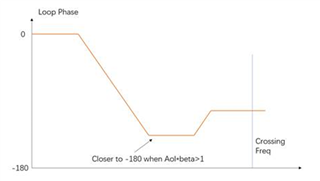

根据客户的仿真、我们 TIA 电路的相移不是单调的、也就是说、在交叉频率(AOL*beta = 1)之前、相移变化不是单调的。
因此,虽然相位裕度的计算大于45度,但在 Aol*beta>1的某些区域,相移较大。 当客户考虑振铃设计时、应考虑最低相移或仅考虑分频频率?
请提供一些建议。
    上午阿米莉亚
    是的、典型的跨阻设计将显示一个环路增益相位、当由于反馈电阻器和源 C、噪声增益开始峰值时、该相位会突降至-180deg 中等范围。由于该区域处于高环路增益幅度区域、 这不是一个稳定性问题、当 LG 超过0dB 时、总体响应更多地由相移决定。

    此外、Amelia、我有这种模糊的感觉、我在其中一篇文章中展示了这个问题、是的、这里的图11准确地显示了您所谈论的内容以及为什么这不是一个问题。 这是文章中的第三个示例、说明了为什么要使用 Decomp VFA、跨阻应用
    https://www.planetanalogue.com/applying-high-speed-de-compensated-vfas-hitting-performance-targets-while-tuning-phase-margin-insight-10/

    总结一下你所看到的是 LG/(LG/1)术语或1/(1+1/LG)。 如果 LG 项接近-180deg 相移、那么如果 LG 为1、如果 LG 非常大、因为它是跨阻设计中的中带、那么如果相移为-180deg、则环路增益图上看起来很奇怪、 但这只是一个小的负数、在分母中被加至1。
