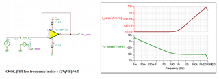

我想知道是否有关于 LMP7704在较低频率下噪声密度的其他信息。 我有兴趣在带宽较低的应用中使用此放大器、在这种应用中、1/f 噪声可能会成为一个问题。 我想知道是否有一个与输入电压噪声密度与频率相似的图形? 如果没有图形、是否有关于低于100kHz 频率时的电流噪声密度的任何信息

    CMOS 和 JFET 输入器件的电流噪声中没有1/f。

    您可以使用我们的宏模型来模拟输入电流和输入噪声频谱密度-请参阅下面的。  正如 Michael 所说的那样、线性 CMOS 和 JFET 输入运算放大器中的电流噪声没有1/f 分量、并且它的值是输入偏置电流的函数、Inoise =(2*q*IB)^0.5、因此对于 Inoise 低于1pA 的 Inoise 低于1fA/rt-Hz。  在输入电容充电导致频率更高的情况下 IB 会增加-这会导致 Inoise 的伪影增加到1kHz 以上、 然后通过带宽 滚降使 Inoise 衰减到2.5MHz 以上-请参阅下文。
