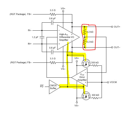

当 PD 引脚中的芯片被驱动为低电平(断电模式)时、您能否确认 THS4521输出阻抗。 它是高阻抗吗? 此芯片是否可以很好地替代 ADA4940-1并用于驱动差分通信线路(电容耦合)? 共模输入为3.3V 信号。 输出为+/-2.5V 差分信号。

    断电会关断偏置电路、但晶体管和 ESD 二极管仍然存在。-我相信输出存在有源抑制。
    谢谢 Mike。 我可以使用 THS4551 。 首先、您能否确认  THS4551处于 PD 模式时应达到的阻抗是多少?   当 DIS 引脚为低电平时、ADA4940-1将处于高阻抗状态。 将 THS4551 用作50欧姆线路驱动器有任何问题?
    方框图显示晶体管 未连接到 Diff。 输出。 PD 似乎强制内部运算放大器断电。 输出阻抗接近10K 欧姆?

    嗯、是的、在小信号上、您将看到这些 CM SENSE R 的值、但更彻底的是、如果您将信号驱动回输出、您将找到二极管和其他非线性负载。
    当然、WB 当器件关断时、您将看到外部 R 仍然在那里、这为您提供了器件周围的正向和反向信号路径。 我想说的更清楚-输出引脚上的二极管是电源的 ESD 导向二极管-此外、我想说、当输出被禁用时、我认为没有任何有源保持、 有些器件确实具有这种特性、但我不认为这些 FDA 具有这种特性。

    你在昨天的第一个发言中指出 ,"我确实认为产出有积极的暂停"。 在您上次的回复中、您说"禁用器件后、我认为没有任何活动保持"。 这些 FDA 的仿真模型不包括禁用信号的行为。 我需要一个明确的答案、因为在不对芯片进行基准测试的情况下发布设计以验证输出状态和特性阻抗有风险。 对于  ADA4940-1、当/DIS 信号被驱动为低电平时、它确实具有高阻抗。

    ADA4940会打开禁用中的输出引脚 CM 感应电阻器的路径? 我会发现这是令人惊讶的。 最初的 THS4551 TINA 模型尝试包含所连接的关断特性。 但是、在精简模型级别执行的所有功能都很难进行建模-我怀疑 ADI 模型的性能要好得多。 即使设计人员文件在关断时也很粗略、因为关断晶体管不是建模重点。

    在这里、您可以阅读此内容、我们展示了一个比其更详细的内部方框图、但这些输出感应电阻器肯定也在 ADA4940中、否则它不能用作 FDA。 我们确实添加了与电源分压器串联的开关、以设置中点默认偏置电压-这些开关在关断时断开以减少关断电流。 正如他们在这里所说、返回输入的反馈网络仍处于关断状态、THS4551还在输入端内部具有保护二极管、如果大信号进入关断状态下的节点、这些二极管可能会导通。
    是的、这些输出电阻器就在那里-只是没有值-并且它们没有显示默认的中间电源设置、而这个设置也必须出现在 Vocm 控制引脚中。

    很有趣、我们从未真正追求您感兴趣的原因-有多种可能性、正向路径隔离将是一种棘手的问题、因为外部 R 仍然存在。 我假设您还可以尝试 ADA4940、因为这些 CM 电阻器必须在那里、它们在关断时实际上不能具有高阻抗、并且由于噪声和 CM 环路带宽的原因、它们不能太大。
