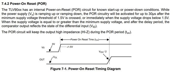

各位专家:
数据表第10页提供了 PON 规格。
第18页的图7-1中有类似的规格吨。
公吨与相同的规格吗?
Uchikoshi
    您好、Uchikoshi、
    是的、看起来是一样的。 不过请记住、Pon = Ton = 30µs Ω 是典型规格、可能会显示一些制造容差。
    Kai
    您好、Uchikoshi、
    该延迟仅在启动时出现(加电)。 如果没有电源、则不能有断电延迟...
    7.4.2中的第二句描述了这一行动。 启动延迟30us、断电时立即延迟。
