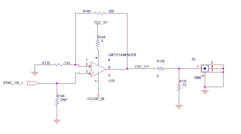

PL 参考所连接的电路。
此处、从 FPGA 输入的输入信号(SYNC_vid_1)为3.3伏脉冲。 R135和 R146为 DNP。  R140和 R139分别更改为10k 和499E。 但输出不会超过7伏。
所示的 SMB 连接器需要15伏信号。
在 CRO 上、端接1个 Mohm、可以看到24伏电压、但添加50欧姆端接后、电压会降至7伏。
PL 评论以下电路是否需要任何更改。
塞马

    你好,Seema
      您在示波器和探头上的设置是什么? 它是否设置为50欧姆输出阻抗? 您使用的电缆是什么? 此外、您的输出可能会削波到24V 的正电源轨。 以下是具有不同负载值(由于输出电流限制)的+/-15V 电源的数据规格:
    Sima
    您好、Sima、
    示波器位于1 Mohm.Probe 也是1 Mohm.Probe 直接使用 BNC 电缆进行监控时、在 CRO 处显示24伏电压。 但客户要求显示的是50/75欧姆负载。因此、我们在 T 的一端连接了一个 BNC T、另一端连接了50欧姆端接、另一端连接了7171输出 在这种情况下,当在 CRO 的相同设置上看到时,它会降低到7伏。 在 CRO 中、在50欧姆时看到超过5V 的信号存在限制。 因此、CRO 设置被保持在1Mohm、但50欧姆的调度被用来检查信号电平。如果我们强制 CRO 设置为50欧姆、只能看到7伏。假设这可能是由于 CRO 限制、我们将 CRO 保持在1 Mohm。
    由于在+Vcc 处提供24伏电压、我们预计信号至少会达到12伏。是否存在测量问题?
    我的电路 i.e-5V/+24V 中提供的电源的输出摆幅是多少?
    我们是否可以通过断开 FPGA 信号的连接来将输入信号增加到5伏?这样做是否有帮助?
    塞马
    您好、Seema、
    这只是一个输出电流问题。 LM7171提供的输出电流不能超过大约100mA。 但您尝试强制15V/50R = 300mA。 这太大、因此输出电压会发生故障。 因此、我将四个 LM7171并联、以将每个运算放大器的输出电流降低至75mA。
    Kai

    您好、Seema、
    我不知道有什么运算放大器可以将15V 驱动到50R、速度与 LM7171一样快。 但让我们等待 Sima。
    Kai
    您好、Seema、
      我们有 THS3121 SOIC (D)、它与 LM7171 SOIC (D)引脚兼容。 但是、THS3121的速度不如 LM7171快、但具有您所需的输出电流能力。 此外、THS3491与 LM7171相比具有更高的压摆率和更高的电流输出、因此不具有引脚兼容性。 对于较慢的脉冲、OPA552与具有较高电流输出但速度慢得多的 LM7171引脚兼容。 您的输入信号上升时间是多少? 还可以选择在 LM7171中添加缓冲器作为第二级、以增加输出电流;唯一可以工作的缓冲器是 LMH6321。 否则、您必须并联放大器以获得更高的输出电流、这与 Kai 的工作方式类似。

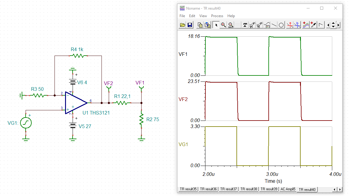

      您是否能够发布新原理图的图像? 是否与1月26日的答复相同?
    Sima
    您好、Sima、
    延迟回复的问题、新原理图如下 所示。
    谢谢。
    塞马
    您好、Seema、
    您是否将电缆连接到 THS3121的输出? 在这种情况下、R138应与电缆阻抗相同、否则可能会因回声而产生失真。 例如、如果您将75R 电缆连接到 THS3121的输出端、则 R138也必须为75R。 R135=75R 将位于要驱动的远程器件的输入端。
    Kai

    您好、Seema、
     您是否能够提供这些示波器截图? 脉冲的扩展看起来像 Kai 仿真的那样、还是与较长的时间呈指数级下降?
    Sima

    您好、Seema、
      感谢您提供示波器屏幕截图。 它似乎与仿真匹配。 我认为这很可能是仿真的伪影、但它似乎是不对称的压摆/带宽限制、并在脉冲的下降时间尾随。 我与我的团队交谈、他们报告说他们看到这个部分是这样做的、并且放大器的输出很可能在内部不对称。 您是否能够使用大约1k 或更低的较低反馈电阻? 我还注意到您的新电路中的增益增加了、输入信号是否不再是3.3V?
    Sima
    您好、Seema、
    我完全同意 SIMA。 减小反馈电阻器的值是一个很好的主意。 并对电源电压进行一些处理:-)
    e2e.ti.com/.../seema_5F00_ths3121.TSC
    Kai
