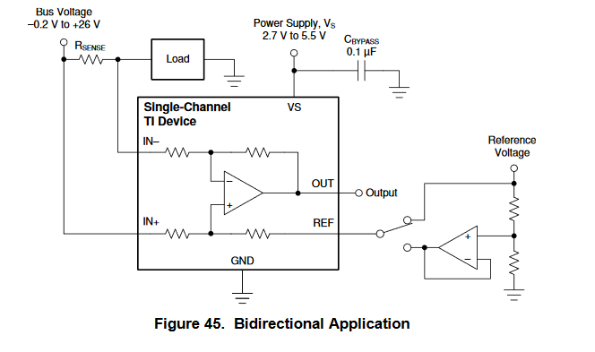

是否有任何 INA 或 CSA 器件将所有无源器件集成在小型封装器件中? 我正在寻找具有以下要求的小型封装器件:
  1. 3.3V 电源电压
  2. 可支持高达0.1V 的输入电压。 我可以接受最小0.08V 的电压
  3. 增益为10 (V/V)。 可调增益是一项附加功能、但不是一项巨大要求。 我更喜欢使用所需外部组件更少的器件。
  4. 能够支持双向感应。
  5. 将两个感应通道集成到一个 IC 中。 如果没有符合我的规格的此类器件、我可以拥有两个单通道器件。
提前感谢。
    巴勃罗
    此处10V/V 增益系数有多严格? 遗憾的是、除了我们的电流输出器件(INA139和 INA169)之外、我们的器件允许的最低增益型号为20V/V 这是可接受的增益吗? 分流电阻值可以除以2进行补偿?
    如果20V/V 适用于您的系统、则我们提供满足上述要求的双通道产品。 INA2181 A1是一款支持双向的器件、符合上述规格(G = 20V/V)。 遗憾的是、这是我们目前提供的支持双向感应的双通道器件。
    请告诉我此器件是否适用于您的设计、如果存在问题、我可以帮助您找到替代的单通道解决方案。
    您好、Carolus、
    感谢您的快速回复。 我可以以20V/V 的增益进行管理 我将相应地重新调整 RSENSE 电阻器。
    INA2181似乎非常适合我的应用(电机驱动器)。 我将运行 PSpice 仿真进行确认。
    如果我有任何其他问题、我将发布回此主题。
    您好、Carolus、
    我有另一个问题。
    方框图显示了一个连接到 VREF 引脚输入端的电压缓冲器。 是否需要该电压跟随器? 我能否将 VREF 直接连接到电阻分压器网络? 我正在尝试减少此设计中的组件数量。
    该放大器是一款"经典"单运算放大器差分放大器、其性能取决于两个内部半桥中的电阻器比率是否相同。 REF 输入端看到的任何源阻抗都会增加差分设置中右下角电阻器的值、并降低 CMRR。 如果您有一些具有适当低输出电阻的电压源、则直接使用它、否则您需要缓冲电阻分压器。 您需要指定所需的 CMRR、因为它可能不像器件本身的 CMRR 那么高、并由此得出最大可接受源阻抗。
    另一个值得注意的问题是、只要交流源电阻较低、即通过足够大的电容器旁路、纯交流应用就可能具有更高的直流源电阻。 这可能用于仅交流应用中的低侧感应。 当然、必须确保输出不会由于低直流 CMRR 而超出其电压范围。 我曾经使用过这个技巧、它是一个完美的适合、但遗憾的是它并不总是一个完美的适合、对于低交流频率、电容器的物理尺寸将比缓冲运算放大器大、并且很可能会花费更多(!)。
