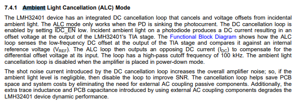

关于 LMH32401'的 ALC 功能、您能不能更详细 地介绍?
•集成环境光消除
这里提到的环境光的含义是什么? 包括阳光或 APD 噪声?
    您好、Amelie、
    您可以将其视为高通滤波器、可切断直流电流、频率低于100kHz:
