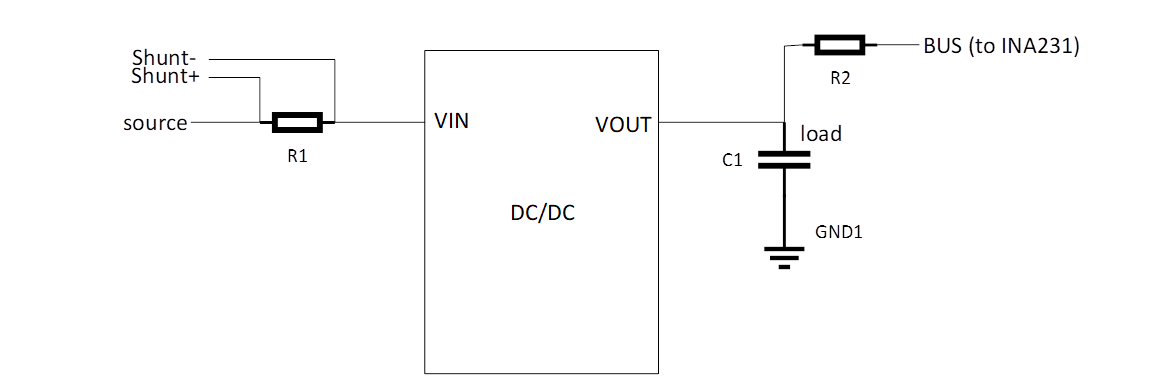

我的客户正在考虑使用 INA231的电压和电流测量、而不是电源管理。
他们有疑问。
如果我们不关心 INA231的功率测量功能、我们是否可以使用总线输入进行电压测量(直流/直流转换器的输出轨)、并使用差分输入/分流测量进行电流测量(直流/直流转换器的输出轨)?   请参见下图。
请提供建议吗?
Akihisa Tamazaki
    您好、Akihisa、
    这是 INA231完全可以接受的用法。
