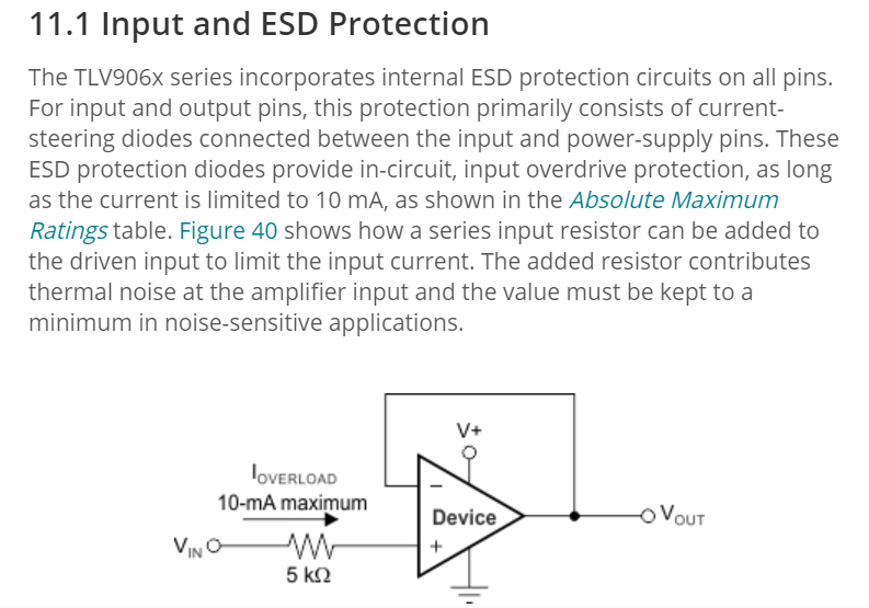

如图所示、我想知道如何计算输入电阻。如果我们有一些计算公式?
    输入偏置电流(IB)约为0.5pA、因此输入阻抗约为无穷大。 添加的电阻器不会改变该值(只有当电压超过允许的限值时、才会有更多电流流动)。
    那么、当电压处于允许的限值时、我不需要考虑这里的输入电阻器?  我甚至不能添加该电阻器。
    我的理解是否正确?

    假设本示例中的 OPAMP 由 V+= 5V 供电。 然后、在的"Vin"保护输入免受过压影响
    VIN = 10mA x 5k + V+= 55V
    另一方面、如果 OPAMP 未通电(V+= 0V)、则 Vin 允许的过压仅为50V。
    本示例有两条注释:
    1、建议将流入 OPAMP 输入引脚的最大输入电流保持在10mA 以下、尤其是当此类输入电流事件发生频率超过一次时。 我建议最大电流为100µA……1mA。
    2.为 OPAMP 供电的稳压器必须能够吸收该电流。 这不允许电源电压超过 OPAMP 的最大额定电源电压! 这是使过载电流尽可能低的另一个好理由:-)
    Kai

    因此、您不想知道如何计算5k 输入保护电阻器?
    Kai

    您好、Z、
    当运算放大器在其限制范围内运行时、添加5k 电阻器不会执行任何操作。  正如 Clemen 所说的、放大器的输入阻抗极高。
    5k 电阻器有助于防止输入端出现过压。  如果输入超过 V+电压500mV (来自数据表)、则您将开始有电流流入输入。  这超出了绝对最大额定值、因此您应该避免这种情况。
    但是、您可以尝试通过使用输入电阻器在过压期间限制流入放大器的电流来保护放大器。  因此、输入电阻器实际上只是为了防止输入超过绝对最大电压时的运行。
    要调整输入电阻的大小、请使用以下公式:(预期输入电压-(电源电压+ 500mV))/电流限制
    数据表中的电流限制为10mA、但最好将电流限制为1mA 或更小的值。

    您好、Zzzz、
    我已经100µA 了您的意思。如何知道输出电流的最大值?正如您所说的、将其保持在"μ A ...1mA"
    我还想知道如何在不同的情况下选择合适的输入保护电阻器。
    如果您要保护的输入由来自外部"世界"的信号(可能来自其他设备)馈送、则此设备的最大输出信号可能是您想要保护的最大电压。 假设输入设备的最大电压为10V (标称输出电压为2V 左右)、并且 TLV9064仍处于未通电状态、则10k 保护电阻器会将输入电流限制为
    10V/10k = 1mA
    或者假设您希望通过 TVS 来限制输入电压、则该 TVS 的阈值电压将是您的最大输入电压。 假设使用12V TVS、则12k 输入电阻器会将输入电流限制为
    12V/12k = 1mA
    这样的 TVS 可能有助于保护输入免受 ESD 的影响:TVS 将输入电压限制在大约12V、输入保护电阻最终通过限制流入 TLV9064的剩余电流来限制剩余的 ESD 脉冲能量。 这种两级保护机制通常用于 OPAMP 电路。
