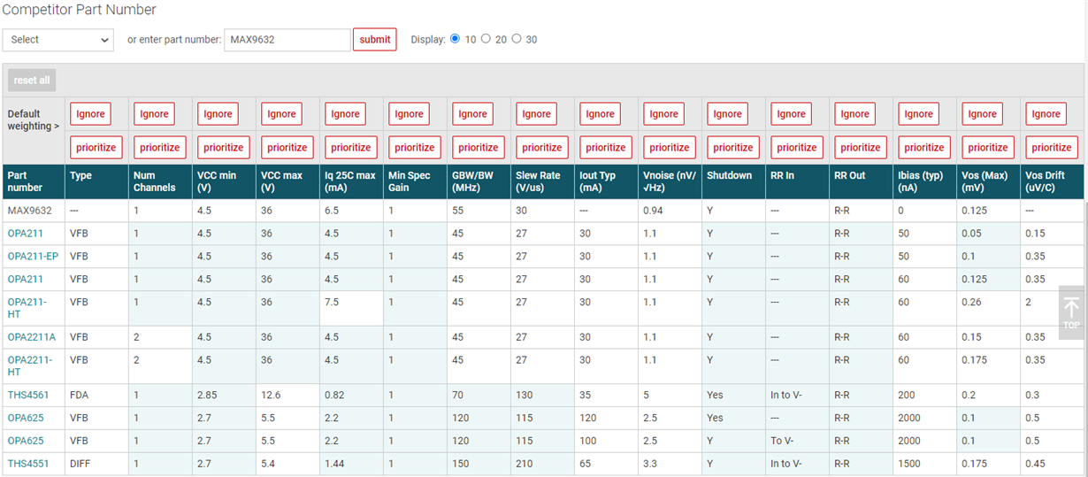

大家好、
我正在寻找与 Maxim MAX9632交叉或类似的器件、该器件已停产。 等效器件可采用任何封装、但首选 SOIC。
请在下面找到一些要求、OPA2182是否是一个很好的替代产品?
  1. 它必须能够具有至少+32V (对于单电源)或+/-16V (对于双电源)的电源范围;
  2. 它需要具有-40C 至+125C 的汽车温度能力;
  3. 它必须具有关断功能 (“SHDN”引脚),如下所示;
