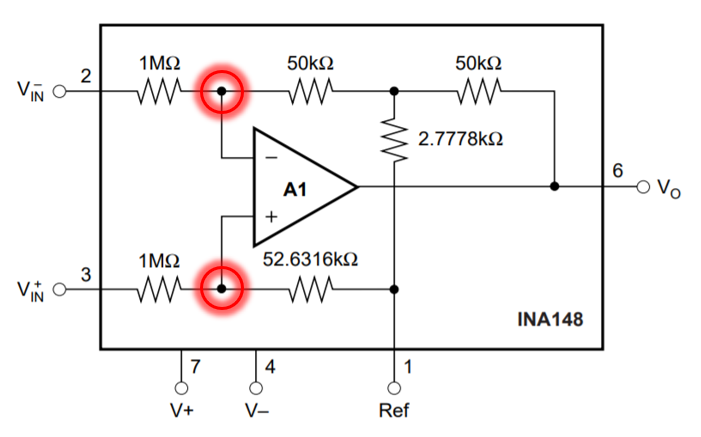

大家好、
我的一位客户在单电源12V 应用中使用 INA148、Vref=0V。
CM 范围是多少、尤其是低限共模输入电压?
输出摆动到10.5V 时也会出现任何问题。
Joe
    Joe、您好!
    感谢您发帖。 我可以为你效劳。
    在确定 INA148的边界图时、我们必须分析放大器输入和输出端的节点。 在12V 单电源下、该放大器的输出摆幅为0.25V 至11V (如数据表中所示–电压输出)。 该器件的传递函数为 Vout = Vd +基准电压 您的客户已将参考设置为0V。 因此、差分电压=输出摆幅。 对于线性运行、放大器输入端的电压(在下面的电路中以红色圆圈标记)必须介于0.25V 至11V 之间。 通过执行此操作、我们可以计算出该特定设置的输入共模电压范围为5V 至200V。
