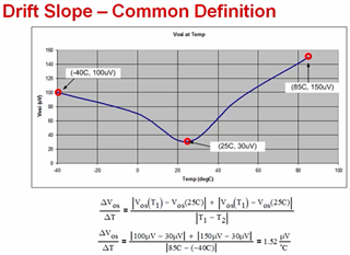

大家好、
您能否告诉我 为什么该图没有负数据?
除绝对值之外、您还有其他数据吗?
我想知道负日期的分布情况。
顺便说一下、失调电压在负日期具有分布。
此致。
Kengo。
    您好 Kengo、
    将其读作"+/-µV /°C"、而不是"+k Ω/µV°C"
    Kai
    您好 Kengo、

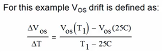

    您应按照  Kai 的建议将该图读作+/-µV /°C。 数据表中的 DVO/dT 在两个方向上都显示。
    有多种定义或方法可用于显示 DVO/dT 图。 下面是一个通用定义、其中报告了平均值的变化率、并且始终呈现 为正值。
    如果在以下定义中报告变化率、则 Vos 漂移将具有正值或负值、具体取决于 Vos 与温度数据的漂移斜率。
    如果您有其他问题、请告知我们。
