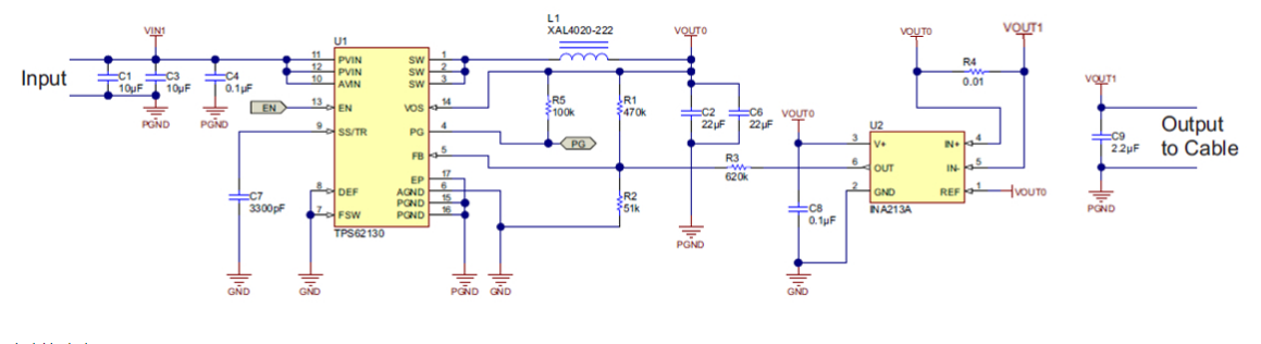

我们依据贵公司的回复IN Ω+连接到电源侧、IN-连接到负载侧。的方式规划后进行测试时发现是无法正常工作的。Ω
但是我们按照  IN+连接到负载侧、IN-连接到电源 side规划电路后测试时发现又可以正常工作
    根据贵公司的答复、IN+连接到电源端、IN-连接到负载端。 在规划和测试之后、我们发现它不能正常工作。
    但是、当我们根据 IN+连接到负载侧、IN-连接到电源侧并对其进行测试来规划电路时、我们发现它可以再次正常工作

    我在这里很满意。 虽然您所说的内容听起来应该正常工作、但我想了解在发生故障时如何连接设备。 可以吗?
    您好、请参阅 IN+连接到电源侧、IN-连接到负载侧原理图

    尊敬的用户:
