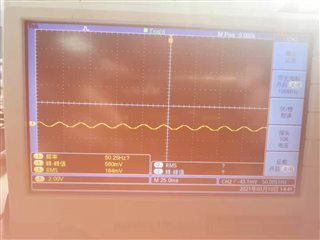

现在我使用 iso224evm 进行测试、前端使用100A:3.53V 变压器进行采样、并通过 iso224和 opa277放大电路将信号采样到 ADC;
连接方式如下:iso224evm、VDD 电源±12V、VDD2电源+ 5V、vdd1电源+ 5V /外部输入+ 14V、通过板载 tps74050。 发现当没有输出时、iso224输出测试点的 TP3输出为2.22V 直流、50Hz / 560mv 信号和来自变压器输出的1V 信号。 输入和输出波形如下:
请帮助分析原因?
    您能否发布输入电路的原理图? 如何将变压器连接到 INA224的输入端?
    您在 TP4看到了什么?

    ISO224的内部增益为1/3、并在 VDD2/2的共模上输出差分信号。 从我在波形捕获中看到的情况来看、器件按预期工作、但测量时会产生一些噪声-最有可能的原因是未使用器件的 FSR 和用于测量信号的连接器。 如果您不希望输入信号超过+/-1V、我建议使用输入范围较小的器件、例如 AMC3330。

    当没有信号输入时、也会输出2.22V 直流信号、并且 VIN 输出是否不变。
    是的、始终如此。 这就是我问您在 TP4看到什么的原因。
    Kai
    在无输入信号的情况下、输出上的2.22VDC 信号是正确的。
    当输入信号位于 VIN 上时、输出应发生变化。 您能否提供输入连接方式的原理图、如 Kai 所说?
    您能否验证输入信号相对于高侧接地是否出现在输入上?
