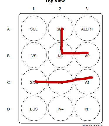

由于客户具有布局限制、他们能否按如下方式通过 NC 引脚? 谢谢你。
Mike
    尊敬的 Mike:
    数据表使这两个引脚保持开路/悬空:
    此致、Guang
    您好、Guang、
    获取、让客户遵循 DS 描述。 谢谢你。
    Mike
