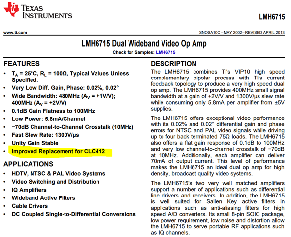

在哪里可以找到 LMH6715MDC 的芯片图?
    您好 Jason、
    我想这是保密数据、TI 不希望发布此数据。
    Kai
    您好 Jason、
    Kai 是正确的、该信息不是公开提供的。 您是否有一些特定的性能或应用问题?
    最棒的
    Sam
    是的! 我需要更换 CLC412MDC。 需要使用尺寸和焊盘位置来确定我是否可以跌落或需要更新电路板布局
    您好 Jason、
    是的、这将作为一个快插。
    接下来、我查看了8引脚 SOIC 的数据表和焊盘尺寸(TI 数据表第20-21页)。 该器  件实际上可用作 CLC412的引脚等效替代器件。
    最棒的
    Sam
    谢谢 Sam!
    我仍然有两个主要问题。
    1) 1) SOIC 的引脚排列不一定会确认芯片上的焊盘位置或芯片的整体尺寸。 我订购的电路板专为 CLC412MDC 而设计、可安装在导电环氧树脂的-5V 焊盘上。 我昨天发现我们无法再获得更多的 CLC412。 因此、务必要知道 LMH6715MDC 的布局要求。 如果我需要更改它、我需要立即了解它。 我找到了 LMH6715MDR 的裸片图。 我不清楚"MDR"和"MDC"之间有何区别。
    2) 2)"改进 CLC412的替代产品"并不总是意味着对我的应用进行改进。 我有难以满足的单元到单元匹配要求。 这用于视频放大器电路、其中 S/N 或 TSS 也很难满足。 我很焦急地等待获取样片计划、以便我可以尝试。 他们告诉我(通过 TI 在线聊天)、我需要5个工作日才能提出申请。 此外、订购时间为12周(无库存)。 我担心没有任何样片可用。
