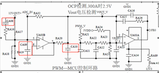

器件型号:LM358B
有关 IC、运算放大器、SMD、SOIC-8、LM358BIDR、TI 制造工艺1%缺陷的反馈:
当 MCU 面板 UA08 IC 使用 LM358B 将电压调节至14.5V 的最大电压(满载时)时、输出电压为低纹波变形。 我们的研究和开发的初步分析显示带宽不够、带宽批次差异很大。
原理图:
测试波形:
e2e.ti.com/.../LM358BIDR--Test-Waveform.xls
    您好 Gabriel、
    删除 CA10!
    从 OPAMP 输入到接地的电容器始终会降低相位裕度、并且通常会导致不稳定。
    如果 ADC 输出不喜欢容性负载、您还应移除 CA09。
    顺便说一下、UA03的用途是什么? 请说明。
    Kai
    尊敬的专家
    当我与 CTM、CA08、CA09、CA10连接时。
    由于 LM358B 是双路运算放大器、因此 UA 就是 LM358B。
    您好 Gabriel、
    好的、为了增加有趣的因素、您能否为我们提供一个完整的原理图来显示所有真实的组件值?
    Kai
    你(们)好
    e2e.ti.com/.../Schemetic.docx
    加布里埃尔
    VOUT 处的14.5V 大于12.3V 的电源电压、对吧? 您能否提供引脚电压列表和任何有趣的波形?
    e2e.ti.com/.../7065.LM358BIDR--Test-Waveform.xls
    尊敬的 Ron
    已连接 LM358B 引脚电压和波形。
    加布里埃尔
    引脚1电压大于 LM358B 的 VOH。 这意味着 LM358B 尝试升高(VOH = 10.8V)、FB3信号被上拉至比 LM358B 自身能够提供的更高电压。 这对 LM358B 来说不是问题、但这确实意味着稳压环路是开路的、LM358B 不会将信号记录在引脚1上。
    第二个想法是、LM358B 灌电流驱动器可能仍处于活动状态(线性模式、闭环)。 当然、工作电压点过高。 在 VOUT 与 VCC 相同的电平下运行并不是一个好设计。
