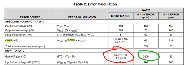

1.根据数据表-8.3.10、增益漂移在增益=1和增益=10之间是不同的。 您是否对原因有更具体的解释?  也许一些数学扣除和公式应该更好。
2.根据表2、当 G=10时、有两个有关增益漂移的数据、正如我在图片中标记的那样。 这两个数据之间有何不同、当 G=10时、哪个是实际增益漂移?
3.当表2中的 G=10时、您如何获得特定的增益漂移? 请提供 一些数学扣除吗?
根据表2、增益=1和增益=10之间的 CMRR 是不同的。  当表2中的 G=10时、您如何获得特定的 CMRR? 请提供 一些数学扣除吗?请提供 一些数学扣除吗?

    下面是要推导出的误差计算。
    在25C 时、G=1时、最大增益漂移系数被指定为+/- 1ppm/C。
    105C 时、当 G>1时、最大增益漂移系数指定为+/-35ppm/C、请参阅下面捕获的图像。
    此外、在105C 和 G=10时、以 ppm 为单位的漂移误差计算为35ppm*(105-25)= 2800ppm。
    如果在105C 时 G=1、以 ppm 为单位的漂移误差计算为1ppm*(105-25)=80ppm。 两种误差计算均假定为最坏情况或最大值 错误。
    如果您有其他问题、请告诉我。
    最棒的
    Raymond

    Q1: 根据数据表-8.3.0、增益漂移在增益=1和增益=10之间是不同的。 您是否对原因有更具体的解释?
    增益漂移是根据经验确定的。 它取决于内部电阻器的温度系数匹配。 发布的增益漂移数字不 包括外部增益设置电阻器 Rg 的影响。 35ppm/C 最大 增益漂移是工艺改进的一部分、原因在下面的段落中进行了解释。
    问题3. 当表2中的 G=10时、您如何获得特定的增益漂移? 请提供 一些数学扣除吗?
    由于发布的增益漂移数字不包括 Rg 电阻器的温度影响或温度系数、因此经验性增益漂移测量不是 Rg 的函数。 增益漂移只是 INA826内部电阻匹配或增益误差的函数。 增益为1时、不使用 Rg 电阻器。 当增益= 10时、使用 Rg=5.489kΩ Ω。  5.489kΩ 在 温度下测量并验证 Rg、测得的增益将不依赖于 Rg、并且测得的增益漂移将由内部电阻器因给定温度下的温度变化而不匹配所导致。
    现在、如果我有内部修整电阻器的温度系数、可以通过标准误差公式计算上述实验数字。
    Q4.根据表2、增益=1和增益=10之间的 CMRR 是不同的。  当表2中的 G=10时、您如何获得特定的 CMRR? 请提供 一些数学扣除吗? 请提供 一些数学扣除吗?
    同样、CMRR 数字是凭经验确定的。 CMRR 设置 条件发布在数据表中、请参阅下表。 请注意、这些是典型值、表2中显示的数字是 INA826中的最小 CMRR 数字。
    CMRR ΔVos Vos 电压随 VCM 或-20log (Δ V/Δ ΔVcm)的变化而变化。
    增益= 1时、CMRR = 84dB (最小值)、增益= 10时、CMRR = 104dB (最小值)。 84dB 相当于^μ V (84dB/20)=15848、104dB 相当于158489、 这意味着对于 VCM 共模信号中的给定输入增量、在 GAIN=10与 GAIN=1时输出电压将被抑制更多。  误差方程显示在下面捕获的图像中的红色框中。
    如果增益= 1时为84dB、如果  ΔVcm = 1V、 ΔVos = 1/15848 = 6.3095e-5或6.31e-3%或63ppm (%=10000ppm 或1=10^6ppm)
