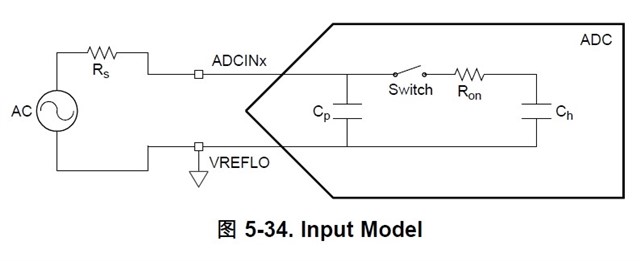

在与放大器和负载电阻器相关的问题中、我有以下几个问题:
运算放大器的输出端子与电阻负载连接、负载电阻值不同、输出电压范围不同、但运算放大器 tl082的开环输出阻抗为125 Ω、运算放大器内部电阻的影响不应太大。 tl082 Ω 图显示负载电阻的影响仍然非常大(大于运算放大器的内部电阻(我计算得出它为128+64k Ω)和输出负载电阻引起的电压差)。 运算放大器的输出电压与负载电阻有关。 原因是什么?
2.DSP_ADC ADC ADC 的输入模型为采样保持类型。 DSP 中没有下拉负载电阻器。 我已经看到大多数带有负载电阻器的电压反馈运算放大器输出、但一些运算放大器输出信号似乎直接发送到 DSP_ ADC 引脚、无负载电阻。 那么问题是:何时需要添加或不添加运算放大器的负载电阻器? 是否应用了负载电阻器来为运算放大器的反相输入提供偏置电流路径?

    您好、Gene、
    运算放大器在闭环中的输出阻抗远小于其开环规格。  如果 Zo 是开环输出阻抗、Zout 是闭环输出阻抗、则可以使用此公式找到 Zout。
    由于 AOL 非常大、比 Beta 大得多、因此 Zout 通常非常小。  因此、您的电路中运算放大器的输出阻抗将远小于125Ω Ω。
    输出电压通常与负载电阻器无关。  在正常情况 下、它们是独立的、输出电压取决于输入信号和反馈组件。  例外情况是负载电阻器需要大量输出电流。  如果需要大量输出电流、则运算放大器的输出无法在如此靠近电源轨的位置运行。  因此、实际上限制是运算放大器的输出电流与其输出电压之间的关系。
    对于您的最后一个问题、运算放大器不需要负载电阻器即可工作。  它需要负反馈才能用作运算放大器。  但是、有时会使用负载电阻器来表示负载、或者可能需要使用负载电阻器来使电路中的另一个块工作。
    我 不应该评论 DSP ADC 示例、因为它将取决于 ADC 拓扑和许多因素。  如图所示、RS 不是传统的负载电阻器、而是用于实现稳定性的隔离电阻器。  如果您不确定运算放大器在进入 ADC 之前是否需要输出电阻器、最好查阅该特定 ADC 的数据表。  您还可以针对特定 ADC 在 e2e 上提出问题、其中一个团队将为您提供帮助。
