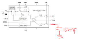

    感谢你的答复。 那么输出电容器呢? 这会影响稳定性以及它可以承受的电容器大小吗?
    因为 我们可能 在 LMH32401之后有另一个电压放大器。 它们之间的电容器非常大、原理图如下所示。  您是否看到此配置有任何问题?
    谢谢你。
    William

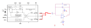

    感谢你的答复。 抱歉、我在前面的电子邮件中稍微简化了原理图。 我在两者之间有一个单极双投开关。 开关的工作频率约为10MHz。 因此 TIA 的输出将以 fin-10MHz 进行解调(开关用作混频器)。
    我们的电压放大器不必是全差分放大器、而是必须是交流耦合。 因此、我必须使用输入电容器、增益由输入电容器和反馈电容器的比率定义。 我认为 OPA2182 11-1数据表上的结构对我不起作用。
    对于开关、当开关导通时、电阻为4欧姆、这非常小。 在本例中、150nF 电容器看起来直接连接到 TIA 的输出之一。 然后、在150nF 电容器的另一侧、它是交流接地。 因此、10 Ω+ 4 Ω 和150nF 产生了一个带宽非常低的低通滤波器。 因此、当电容器连接到 TIA 的其中一个输出时、理论上、该输出将在10MHz 左右的信号下具有很大的衰减。 对于这个非常大的150nF 电容器、我有几个问题。
    1.当电容器连接到 TIA 的其中一个输出时、该电容器是否会影响 TIA 的稳定性?
    2.当电容器连接到其中一个输出时,该输出将具有较大的衰减。 这会影响另一个输出吗? 您可以看到下面的简化版原理图。 当 OUT+连接到150nF 时、OUT+将获得一个大约10MHz 的非常小的信号(增益远小于10kohm)。 输出呢-? 输出端的增益是否仍然为10千欧?
    谢谢你。

    您好、Yujia、您好、William、
    那么、您需要锁入放大器、同步解调器吗? 在这种情况下、第二个放大器看起来像反相放大器?
    您需要将一个电阻器与150nF 串联、这与该反相放大器的反馈电阻器相同、因此您最终需要一个增益为-1的反相放大器。
    Kai
    很抱歉,我仍然对它感到困惑。 为什么 在 OPA2182的输入端需要一个额外的电阻器? 我想要的只是直流滤波和低通滤波。 然后有一些 增益(750V/V) 来放大  中频带的解调信号。 那么、我认为我的结构完全可以实现这些。
    我在 PSpice 中运行了仿真。 该放大器运行良好。
    然后基于这个结构 LMH32401--开关-- 150nF -- OPA2182, 您认为 LMH32401的稳定性和增益有任何问题,这是由于开关之后的大输入电容150nF (当开关在两个输出之间交替打开时)?

    您好 Yucia、
    通过150nF 电容将 LMH32401的输出端直接连接到后续反相放大器的虚拟接地端、可使 LMH32401的输出端短路
    LMH32401R 的最小输出负载为100R。
    Kai
    感谢您的回复、Kai。 我知道、通过连接 LMH32401的其中一个输出、该输出短接至交流接地。 但这会影响另一个输出吗? 另一个输出的增益是否仍为10千欧?
    您好 Yucia、
    与 LMH32401的每个输出串联一个25R 电阻器、如 EVM 所示。
    Kai

    谢谢、Kai。  我们的输入电流分量为10.001MHz、10MHz 和9.999MHz。 然后、如果在 LMH32401之后以10MHz 的频率进行开关、则可以使用1KHz (从10.001MHz 和9.999MHz 解调)和直流电压(从10MHz 解调)的组件获得电压。 因此、这就是我们的电压放大器应具有直流滤波功能的原因。 这也是 OPA2182适用于我的项目的原因、因为我们的电压放大器仅需要1KHz 的带宽。
    因此、我们必须对 OPA2182使用交流耦合结构。 该交流耦合应位于开关之后。 然后、我们需要大量的电压增益、增益由 C11/C10定义。 此外、我们希望输入基准电压噪声更小、而较大的 C11会使噪声更小。 我们有大输入电容器 C11、150nF。
    我们不关心 LMH32401的阻抗匹配、因此我们直接将开关连接到 LMH32401的输出、然后下面是由 opa2182制成的电压放大器。
    不要担心该结构的解调功能和电压放大。 因为我已经使用理想 TIA 和理想电压放大器以及开关和150nF 电容器运行仿真。 以下文档包含仿真信息。
    因此、当开关关闭时、我们担心150nF 对非理想 TIA LMH32401的影响。 因此,这就是为什么我提出了两个我在开始时提出的问题。 一个是稳定性问题、另一个是当只有一个输出连接到150nF 时两个输出之间的交互问题。

    您好 Yucia、
    您不应在仿真中使用理想的运算放大器。 这可能会导致不正确的结果。
    在下面、我对 LMH32401进行了一些仿真。 希望它们对您有所帮助。
    在第一个仿真中、输入电流为10MHz 方波。 首先使用单独的曲线、然后使用收集的曲线:
    然后、只有 Vout+(直接)连接到150nF。
    在下一个步骤中、输入电流保持恒定:
    然后、Vout+直接连接到150nF、此外:
    要继续...
    Kai
    然后、150nF 电容以10MHz 的频率切换到 LMH32401的输出端、从而释放恒定的输出电压。 看到开关导致的巨大输出电压尖峰:
    Kai
    增大 R1会导致输出端的峰值更小:
    e2e.ti.com/.../Yujia_5F00_lmh32401_5F00_1.TSC
    Kai

    您好 Yucia、
    两个独立输出提供240mVpp、总和为480mVpp。 当其中一个输出短路、产生零输出信号时、另一个输出将达到480mVpp、因此总和保持恒定。
    这是真正差动驱动器的行为、如动态麦克风、变压器和具有交叉耦合反馈环路的伪差动驱动器中所示、可模拟真正的差动驱动器:

    您好 Yucia、
    我不想猜测 LMH32401因短路一个输出和150nF 电容而受到严重折磨的具体情况、但我认为 LMH32401仍能正常工作:
    过冲约为25%意味着相位裕度略高于40°。
    Kai
