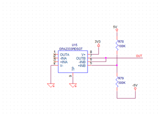

我想设计一个电压监控器。 这些电压由 LDO 和电荷泵生成(包括正负直流电压)。
我设计的电路如图所示。
在我的+5V 和-5V 之间设置一个分压器、以便我在同相端子上的电压大约 为2V。
运算放大器的配置与缓冲器类似。
净输出连接到我的控制器的模拟引脚、以便我可以监控电源电压的任何变化。
我的设计中是否会出现任何问题?
此外、如果我想将 AD590等温度传感器(电流输出)连接到未使用的运算放大器、我该如何完成我的设计?

    您的设计可能可行、但我有一些问题、因为我不知道在单个电路中监控+5V 和-5V 的要求(除非目的是节省一个运算放大器)。
    如果+5Vdc 和-5Vdc 都是刚性电压源、则应测量信号输出约2.5V。 实际上、+5Vdc 和-5Vdc 都随时间、负载条件等的变化而变化。 两个稳压器上都有电压纹波。
    在下面的仿真中、我使用不同的纹波电压(高达200mV 以上)仿真了+5Vdc 和-5Vdc。 如您所见、如果难以分别判断5V 和-5V 的条件。 如果您只想监测任一稳压器的导通或关断状态、则该设计将起作用。

    问: 此外、如果我想将 AD590 (电流输出)等温度传感器连接到未使用的运算放大器、我该如何完成我的设计?
    AD590看起来像是一个额定298.2uA @25C (273.15+25 K=298.15K)的电流源、并且线性电流输出为1uA/K
    e2e.ti.com/.../OPA2333-with-Current-Sensor.TSC
    因此、温度传感器将驱动固定电阻器负载、例如1kOhm。 IS1 (AD590)的范围为218.2K 到423.2K (-55C 到150C)、因此输出应接近传感器数据表指定的线性值。 我没有在随附的原理图中包含增益。 您可以选择相应地增大1kOhm 或增大运算放大器的增益。

    对、我们无法单独测量+5V 和-5V、但我们可以 监控任一稳压器中的导通或关断状态。
    如果我必须用1N4148等二极管替换 AD590电源插座以测量温度、我认为我只需要在相同的电路设置中使用二极管替换 AD90。 对吧? 如果我错了、请纠正我的问题。
