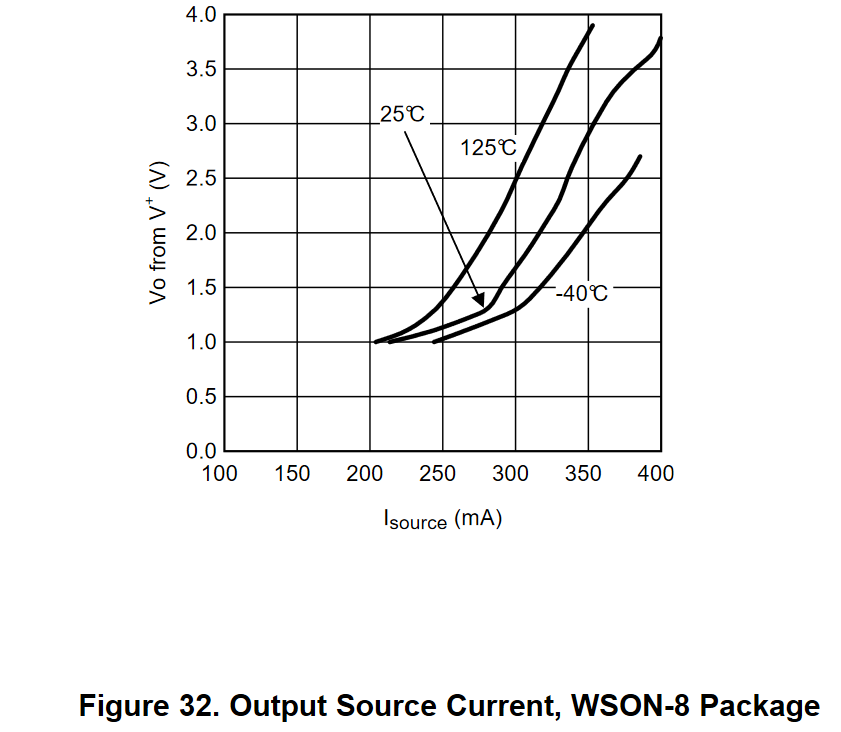

我想知道、当我们在数据表中增加电流消耗(通过降低负载电阻)时、运算放大器中的压降和 RMS 噪声贡献是多少。 我只能找到该图。 下图中的 y 轴也意味着什么?

    "Vo from V+"(V+中的 Vo)表示 Vo 低于 V+。 假设电源电压为5V。 然后、"Vo from V+"= 1V 表示低于5V 1V、即4V。
    或者:在25°C 和350mA 输出电流下、输出电压比5V 低3V、等于2V。
    单元"Vo from V+"是合理的、因为它允许提供独立于电源电压的输出电压。 否则、您必须为多个电源电压提供输出电压图。
    参考您的噪声问题:我认为噪声不取决于输出电流。 LMH6629的噪声在输入级中生成。 话虽如此、增大输出电流将增加热耗散和裸片温度。 这样、OPAMP 的噪声也会增加。 双极晶体管中的一个主要噪声源是基极电阻热噪声。 该噪声将随绝对温度的平方根而增加。
    另请参阅数据表的第7.3.4和7.3.5节。
