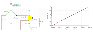

大家好、我的 INA122P 放大器有一个大问题。 我放置力传感器(CZL204E)来确定其质量。 但是、电压过低。 因此、我决定使用一个惠斯通电桥来放大该电压。 (传感器通常被称为可变电阻)。
我使用增益电阻器(Rg)= 150欧姆的电路(在所附文件中)、因此增益必须为1300、但实际上增益仅为150。 我不明白为什么,我的电路是错误的,还是我在焊接时出错了? 很抱歉我的英语。
https://www.casimages.com/i/210503041747500210.png.html
https://www.active-robots.com/3137-button-load-cell-0-200kg-czl204e.html#specifiaction
    您好、
    我对您的电路有几个问题。
    1.您的负载单元激励电压是多少?
    2、INA122P 的电源电压是多少? 您可以与我们分享该电路吗?
    3.根据应用、您的负载范围从低到高是多少? 或校准范围?
    4. 如果这是一个低电压应用、您是否愿意使用其他仪表放大器?
    获得上述信息后、我可能会对电路进行仿真并回答您的问题。
    353Ω 增益= 150时的 TINA 仿真、其中 R11从350Ω Ω 变为 Ω、或 R11中的负载单元变化高达10.67mV。 。
    e2e.ti.com/.../INA122-E2E-05032021.TSC
    最棒的
    Raymond
    Raymond,感谢您的回复,
    1) 1)激励电压为5V
    2) 2) INA122P 电源电压也是5V 和 V-是0V、我在上一条消息(附加文件)中已经共享了该电路
    3) 3)负载介于0-200kg -> 0-20mV 之间
    4)我愿意使用另一个放大器、即使我想使用这个放大器... 但是、如果它是唯一的解决方案...
    最棒的
    Yannick
    您好、Yannick、
    如果没有完整的原理图、就无法提供帮助
    Kai
    您好、Yannick、
    由於设计上缺乏原理图,我无法回答上述问题,正如凯文指出的。
    根据"负载介于0-200kg 之间-> 0-2020mV 之间"中的最新信息、如果 rg=8 150Ω Ω、则增益=1338.3可能会有一些问题、其中20mV*1338.3 = 26.77V、作为5V 电源电压轨的输出。
    在下面、我将对您可能拥有的内容进行猜测。 请与我们分享您的原理图、以便我能够及时解决您的问题。
    a.假设增益= 150V/V
    b. 0-200kg -> 0-20mV、根据上图、应用的输出摆幅大约为20mV*150=3V。
    c.建议使用 INA333或类似的低电压仪表放大器以5V 电压运行;INA333的热漂移系数也更好。 您可以自行选择。
    d. 350Ω Ω 至356Ω@Ω R_loadcell 相当于20mV 的变化。 INA122具有比 INA333更高的 Voffset、但 INA122的失调电压可以在体重秤应用中对其进行皮重计算(因此这不是问题)。
    e2e.ti.com/.../8540.INA122-E2E-05032021.TSC
    如果您有其他问题、请告知我们。
