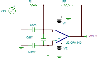

尊敬的论坛成员和支持团队:

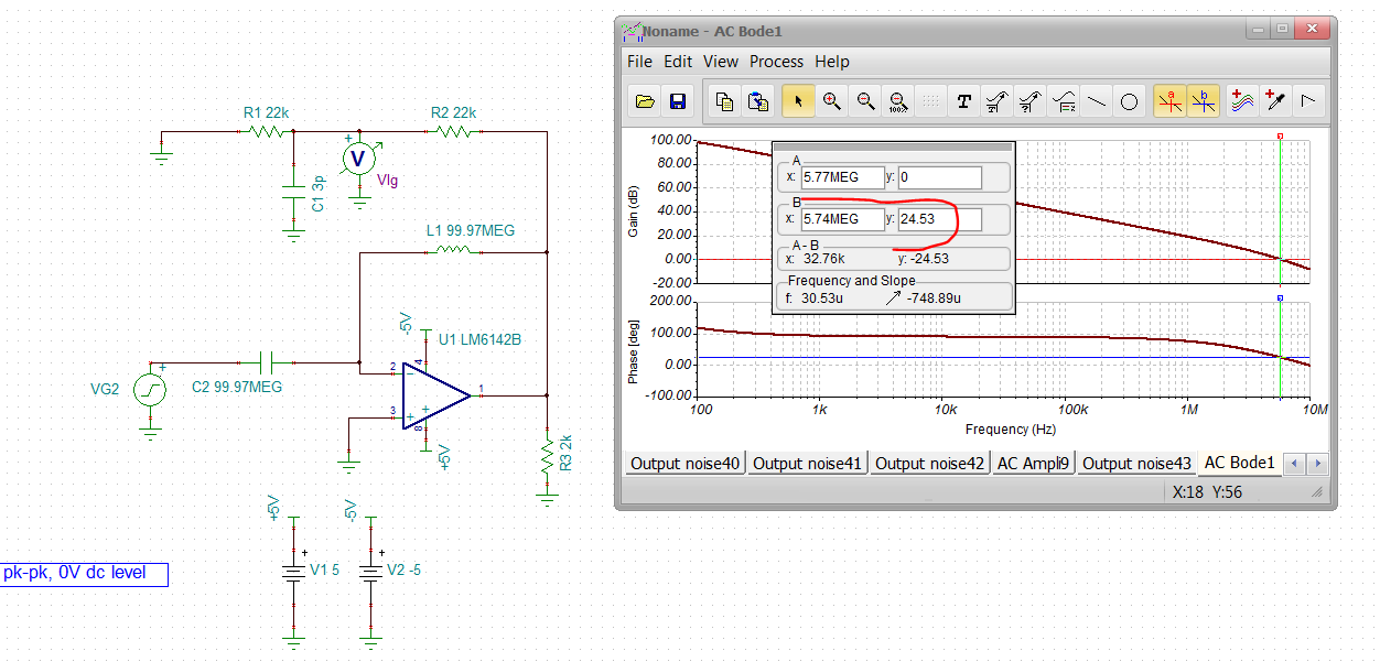

我在设计中使用的是 LM6144。 一个运算放大器(AOP1)用作射频=RI=22k 的反相放大器。
AOP1输出连接到一个有源低通滤波器、该滤波器由 LM6144器件的最后三个运算放大器实现。
与在 AoP1的反相输入上具有0V 电压不同、我具有如下所示的振荡。
这是否与输入电容有关? 如果是、在哪里可以找到 CCM+、CCM-和 Cdiff 值?
感谢你的帮助。 此致。
Benoît μ A、
    没有足够的信息、什么 R 值、您将其发布为 LM6144、但您的原理图是 OPA140?
    您的实际完整原理图的 TINA 文件可以更好地实现这一点。
    感谢您回来。 我 没有 TINA 文件。  这是与运算放大器稳定性相关的 TI 文档的屏幕截图。 请勿考虑 OPA 参考。 它是相同的原理图、但使用的是 LM6144。 每个值在我的第一个帖子中列出了 R 值22K。 很抱歉、如果不清楚。  我想知道 LM6144的输入电容值。 我在数据表中找不到它。

    嗯、Benoit、

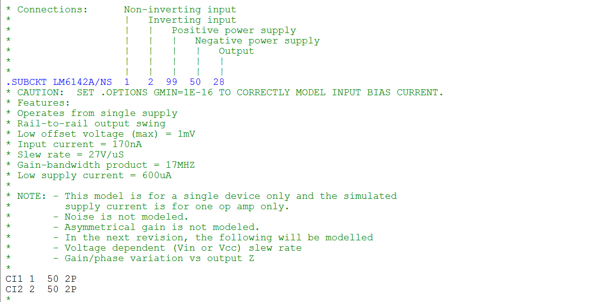

    不知道为什么要使用这个旧器件、当然有更好的更新选择、但是在任何情况下、旧模型文件在负电源的每个输入上显示2pF、我看不到差分 C。

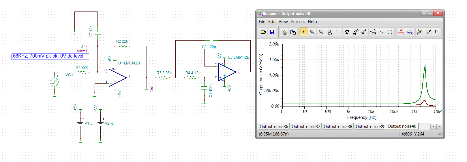

    我将尝试通过在 随附的仿真文件中添加部分原理图来澄清这种情况(我没有找到 LM6144、而是采用了具有相同数据表的 LM6142)。
    Benoît μ A、
    e2e.ti.com/.../invOp_5F00_LM6144.TSC
    啊、是的、Benoit、
    为什么在反相节点上添加一个电容器-您要向环路增益添加一个极点、并且应该会不稳定、
    无论如何、如果可以、只需移除该电容器、
    或者添加反馈电容器、将噪声增益调整到大约2、通常最简单的方法是查看点而不是不稳定、是的、您在这里遇到了一些问题、
    您还可以减小 R 值、可能会进入更好的位置、可能是1k。 无论如何、噪声增益整形可以使这种

     您好、Michael、
     我的错误是 C7不在设计中。 我在仿真文件中添加了 C7、应该在发布之前已删除 C7。

    您好 Benoît、

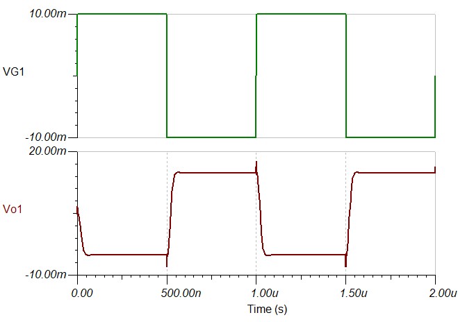

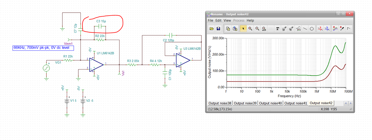

    我更喜欢进行小信号瞬态分析以检查稳定性。 由于以下仿真显示您的电路不够稳定:
    4.3pF 的相位超前电容可以改善以下情况:
    正如 Michael 所提到的、一种更好的方法是减小反馈电阻、因为这样会产生更宽的带宽:
    现在、没有12pF 杂散电容的情况是:
    以及反馈电阻降低的情况(请注意时间刻度变化):

    Benoit 很有道理、
    我在这里快速推出 LG sims、在求和结上添加3pF 以考虑内部模型和布局、非常低、约为25度。 请记住、目前我们不知道 AOL 和 Zol 项在核心模型中的精确度、物理器件很容易在环路周围有更多的相移。
    这是该仿真文件、
    e2e.ti.com/.../Input-stage-LG.TSC
    只需减小 R 的2.2k、LG 相位裕度便会得到很大帮助、弹出到大约57deg、

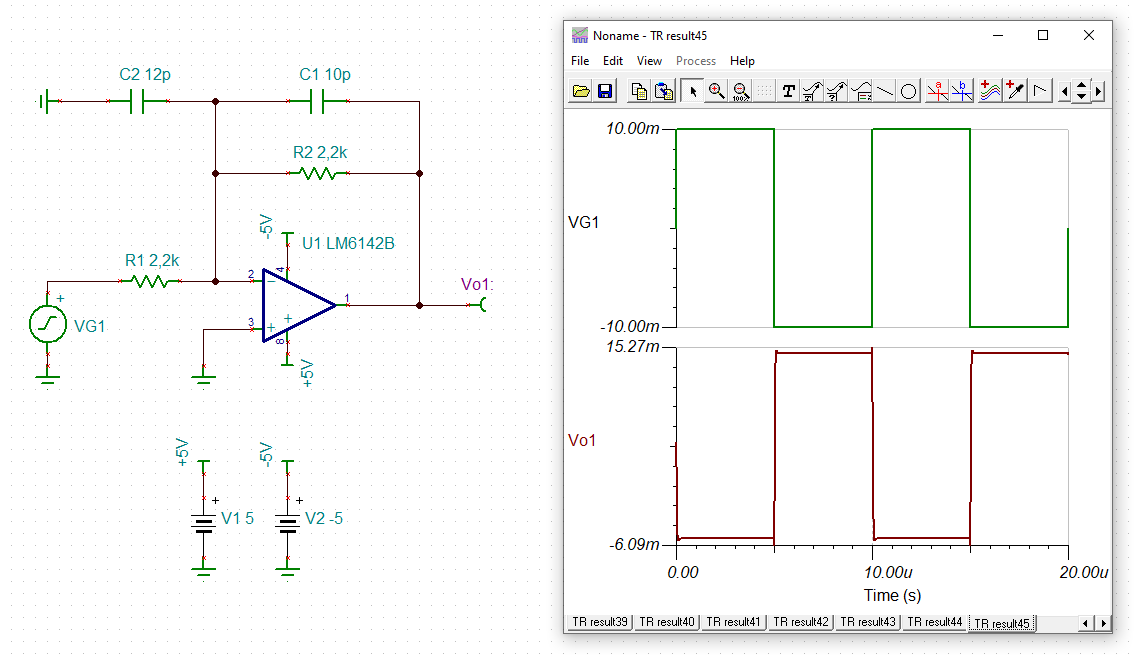

    您好、Kai、Michael、
    很抱歉我迟到了。 根据我库存中的组件、我更新了您的仿真文件。
    相补角约为73°。
    小信号分析不显示振荡。 当使用终端配置信号(66KHz、700mV 峰间电压、0V 直流电平)启动仿真时、上升沿和下降沿上的尖峰保持可见、无影响。
    频率响应在所需频率下未显示衰减。
    在电路板上、该电流配置似乎工作良好。

    您好、Benoit、
    使用 Michael 的仿真文件、是的、相补角看起来不错:
    请记住、1k 反馈电阻器与 OPAMP 的输出负载并联。 换句话说、R2和 R3对应于667R 的总输出负载。
    Kai
    你是对的。 感谢您提到这一点。 只要我有2、2k、我就会替换1K 以降低功耗。
    Benoît μ A、
    看起来像它的工作正常、
    该边沿上的小预设功能与反相级很常见。 如果您使用足够快的输入边沿敲击它、输入会在放大器向另一个方向获取输出之前的短暂时间直接馈通电阻器-如果您将输入信号降低边沿速率、则它将消失。 第二级滤波器可能会将其关闭
