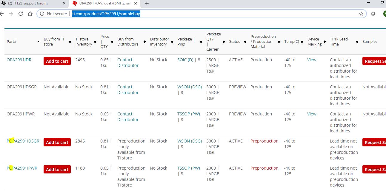

您好、Sirs、
您是否愿意告知 TI 网站 http://www.ti.com/product/OPA2991/samplebuy?上显示的 OPA2991和 POPA2991的相关内容
我们在数据表中没有看到 Popa 选项的说明。
谢谢、此致、
陈耀恩
2020年1月20日
    您好、Wayne、
    器件型号开头的"P"表示器件完全发布之前的预量产材料。 一旦器件完全发布、"P"版本将从"立即订购"选项卡中删除、并且只有 OPA2991可用于订购特定封装。
    Tim Claycomb
    感谢您的建议、Tim、Wayne Chen
