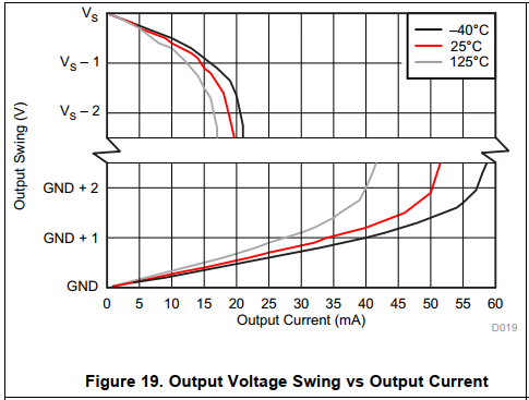

客户希望使用  OPA381的输入进行过载检测、并希望使用 RC 滤波器(接通脉冲等)延迟该输入。 为此、他们希望知道 Vout 可以驱动多大的电流。 它们希望避免在两者之间使用电压跟随器。
当然、您也可以在输入端进行滤波(第23页数据表8.1.4)-我想通过高通分流器上方的峰值来实现滤波-但是您对 RC 元件使用了什么电阻? 您有这样的公式吗?

    嗯、您确定我们讨论的是 OPA381吗? 或者、您是指 INA381? 后一节8.1.4的数据表中确实存在... :-)
    您希望使用 INA381实现过载保护? 但是、您想使过载保护免受"打开脉冲"的影响吗? 您是指"浪涌电流"? 是的、这最终可以通过合适的 RC 低通滤波器来实现。
    是否要在 INA381的主输出和 INA381的比较器输入之间插入 RC 低通滤波器?
    INA381的主输出相当强、灌电流或拉电流可超过10mA。 请参阅数据表的图19:

    是的、您的回答正确! 感谢您清除困惑。 我混淆了名称、实际上想引用 INA381。 您做出的所有其他假设也是正确的。 您的输入将有所帮助!
