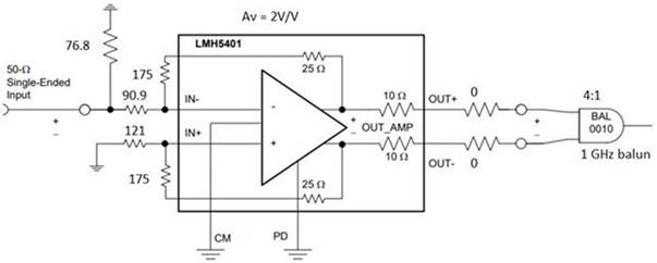

 我需要将具有2.8 VPP 振幅的单端信号传输到1 50欧姆负载。 信号的频率范围为100MHz 至700MHz。 我决定使用 LMH6552、因为它具有1.5GHz 的带宽和10V 的电压摆幅。我已将 LMH6552设计为5V/V 的增益 我已附加我的 TINA 文件。 您能否告诉我、为什么对于200MHz 以上的频率、输出信号不再是正弦信号?
请注意 、我可以向 LMH6552提供差分或单端信号、但输出应该是单端信号。如果您告诉我此应用是否有更好的 TI 产品、我将不胜感激。

    您将达到器件的压摆率限制。 当电压摆幅为10Vpp 时为3800V/us 时、您将开始将压摆率推至190MHz 左右。

    如果您需要单端输出、为何要使用 FDA - FDA 的每侧通常具有较差的 HD2、通过使用差分信号来消除。
    700MHz 2.8Vpp 需要6000V/usec 的最小 SR -查找具有超过该值的器件以获得任何希望。
    您好 Samaneh、
    您可能需要在单端到差分转换中使用 LMH5401、然后使用平衡-非平衡变压器进行差动到单端输出。由于频率要求介于100至700MHz 之间、因此您可以在此处的输出端使用平衡-非平衡变压器。  该器件可针对150 Ω 单端输出提供接近2.8Vpp 的电压。
    LMH5401也可在此处使用、但其输出端没有平衡-非平衡变压器、但如 Michael 所指出的那样、HD2失真将更严重。
     原理图将类似于下面的内容、仅平衡-非平衡变压器需要是迷你电路或 Macom 的1:1:1:1:
