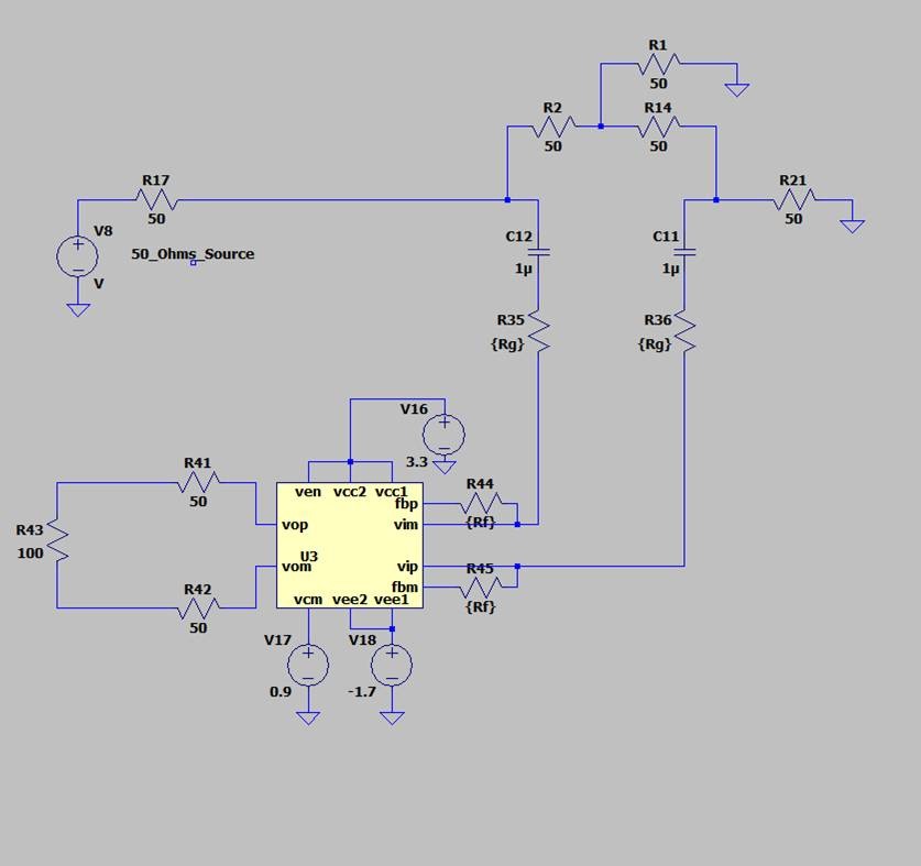

由于设计限制和要求、我需要优化 LMH6554设计、因此我需要使用 Rf=499欧姆、Rg=37欧姆。
如果我们使用这些电阻器值、请告知是否存在任何稳定性问题。
公里/小时
    上午 KPK
    很难说没有负载或源阻抗、但这些似乎是合理的、您能否提供这些元素?
     您好、Michael、
    下面是原理图。 电源指示的是我正在使用的器件。
     我想使用 Rf=499欧姆、Rg=37欧姆
    PCB 已完成、我无法添加任何新组件、因此我想优化 Rf & Rg 以获得所需的增益和性能。
    R17和 R21位于 IC 输出端的50 Ω 电阻。
    R22为100欧姆负载。 负载距离 IC 约4英寸。
    请告知稳定性问题是否会受到影响。
    公里/小时
    对我来说还可以-未知、
    1.源阻抗-我在这里有零欧姆、但这不会影响稳定性
    2. I/O 引脚上的寄生布局 C -这可能会导致问题,但已经使用499反馈进行了过度补偿
    大约500MHz 的 SSBW、
    尊敬的 Michael:
    下面是输入侧的简化版原理图。 如果可以对其进行增益/相位仿真、则会有所帮助。 我的问题是稳定性和潜在振荡。 输入信号的范围为100KHz 至2GHz。
    响应不是平坦的、但我们在低频时需要更高的增益、因此我们需要使用 Rf=499 & Rg=37。
    公里/小时
    嗯、我认为您将保持稳定、但您不会从这个500MHz BW 设计中获得2GHz 的响应
