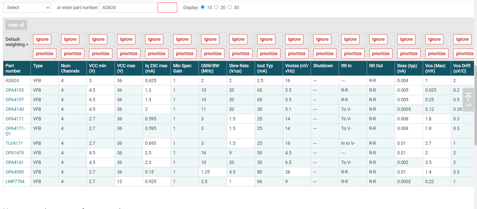

TI 是否适合替代模拟器件 AD824放大器?
    这里是 Randell 的一些选择、
    您好、Randall、
    我建议查看 OPA4990。 对于带宽稍高的器件、我建议使用 OPA4991。
    如果这两种器件都无法正常工作、请告诉我、我会推荐其他器件。

    太糟糕了、OPA4990不在基于 Selguide 数据库的参数匹配工具中
    您好、Michael、
    BOM 和交叉参考工具是查找替代产品的绝佳方式: https://bomcross.ti.com/en/search?searchTerm=AD824

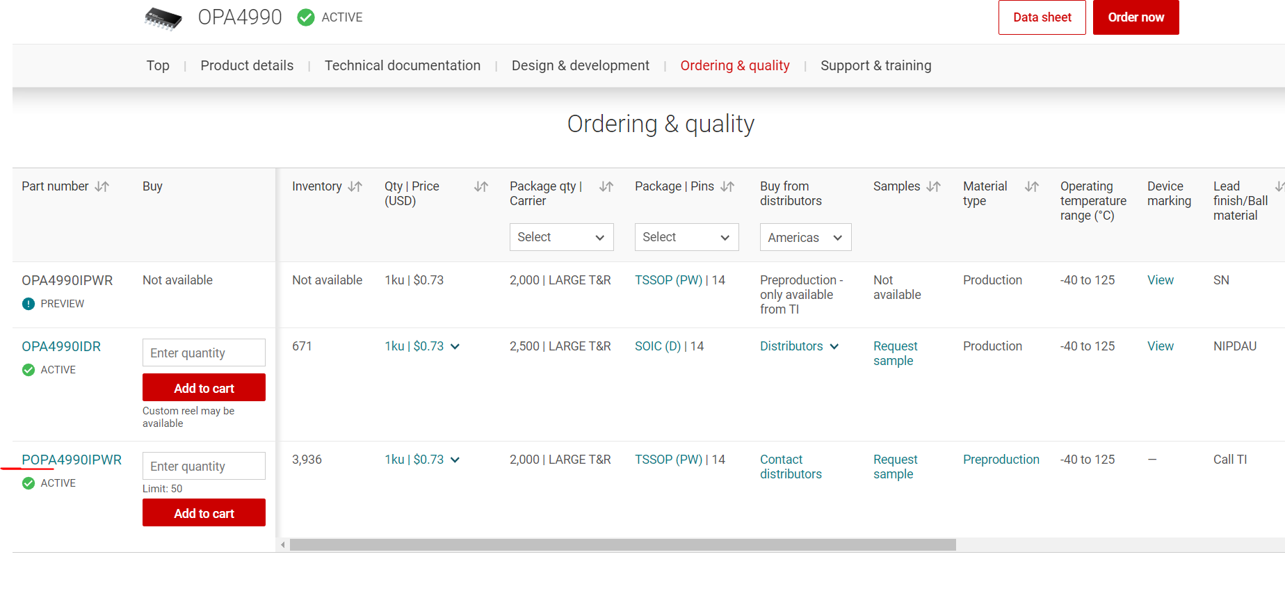

    大家好、Tim、我在看 OPA4990 -深入到订购页面、Popa 前缀是正确的、
    然后、OPA4991处于预发布状态、它还显示了新的(或错误的) Popa 前缀
    实际上、我在参数匹配表中进一步了解了一下、OPA4990就在那里、而不是未发布的 OPA4991 -实际上、OPA4171在参数上看起来非常接近、
    BOM 交叉工具显然不会报告参数详细信息、
    您好、Michael、
    Popa 器件是预量产样片。 一旦器件 RTM、"P"器件将被移除、并且只有 OPA 可用。 我推荐使用 OPA4991或 OPA4990、而不是 OPA417x 器件。 OPA4990/1具有更好的性能、轨到轨输入以及更低的成本。
