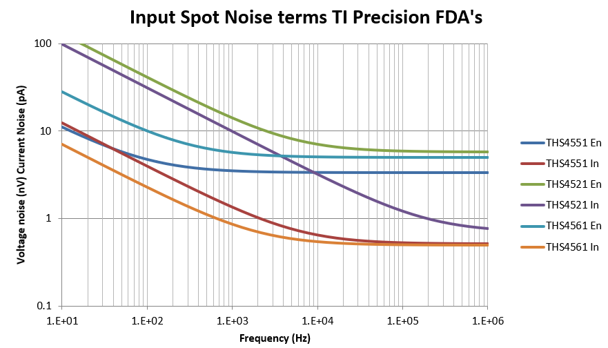

关断时它会做什么? 它在数据表中所说的就是它进入低功耗模式。
输出是否变为高阻抗? 那么、它可以保留输出连接到电路的另一部分而不会影响它吗?
    好问题 Ian、
    是的、实际上唯一的规格是较低的电源电流-信号路径仍然通过外部电阻器存在、但 I/O 引脚看到断电晶体管-足够的输入信号可能会打开它们、很难说、也不在 TINA 文件中建模。
    请记住、THS4551是 THS4521的重要升级版。 更好的噪声、直流误差、谐波失真等
    看起来不是很实用! 仅适用于节能、不是一种多路复用输出的巧妙方法。
    THS4551可能非常出色,但它采用时尚的封装,而且很难实现:
    RS 直接将我送回 THS4521,Farnell 只有 VQFN,这不是很糟糕,但探测 SOIC 更容易!
    我认为您描述的有线或多路复用器功能在 FDA 中不存在、您可以查看 OPA837、它将专门支持该功能、
    THS4551采用 MSOP-8封装、不确定您的意思是什么、也不确定很难获得什么、
    THS4551上的噪声更好、这里的前3个是电压噪声、下3个是电流、THS4561可能已经不同于我在这里展示的内容、
