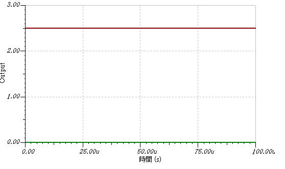

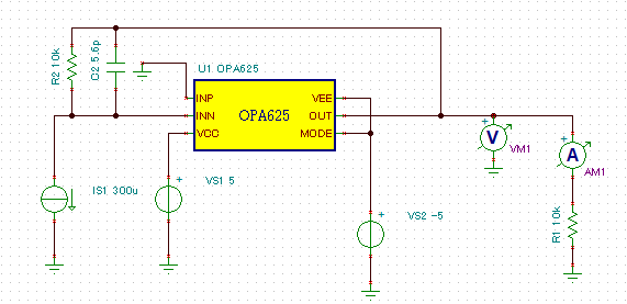

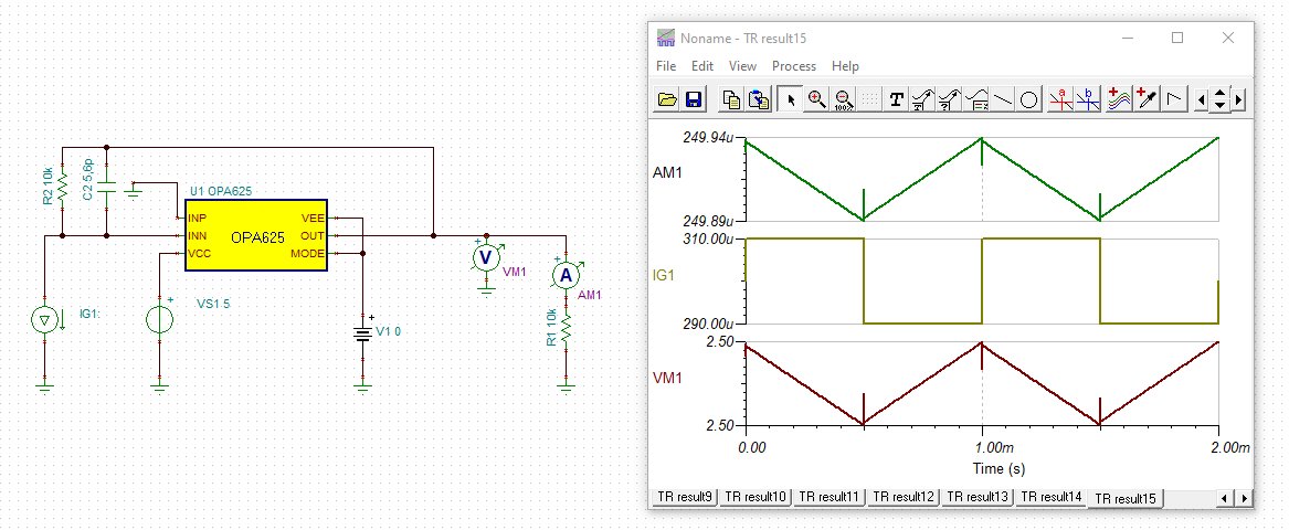

我想将 OPA625用作电流-电压转换电路。
如果您如图所示构建电路并执行仿真、则输出电压将限制为2.5V。
我认为它可能限制为 VCC / 2 = 2.5V、但数据表指出最大输出电压为(V +)。
您为什么会获得此结果? 此外、是否还有一个解决方案不是使用负电源?
    INN 的电压是多少? 我想它低于 V–。 您希望仿真哪种电流源?
    您可以共享 TSC 文件吗?

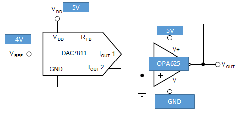

    我想将其与 DAC7811结合使用、如下图所示。
    电路图中的 R2 10kΩ 假定 DAC7811的 RFB。

    请检查随附的文件。
    e2e.ti.com/.../OPA625_5F00_Output_5F00_confirm.TSC
    当 OPA625的 V−为0V 时、不能使用−4V 输入电压
    请注意、上图中的接地符号是一个虚拟接地、比 V−高2.5V (请参阅 DAC7811数据表的第8.1.1节)。

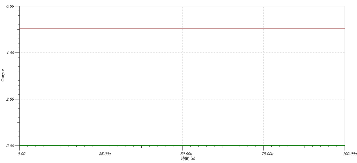

    >当 OPA625的 V−为0V 时,不能使用−4V 输入电压
    我理解这个部分、因此我按如下方式向 V-输入-5V 电压。
    则输出电压将削波至5V。
    这是为什么?

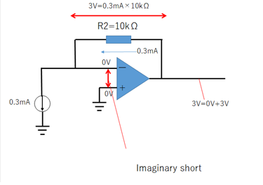

    >请注意,上图中的接地符号是一个虚拟接地,比 V−高2.5V (请参阅 DAC7811数据表的第8.1.1节)。
    我不确定该部件。

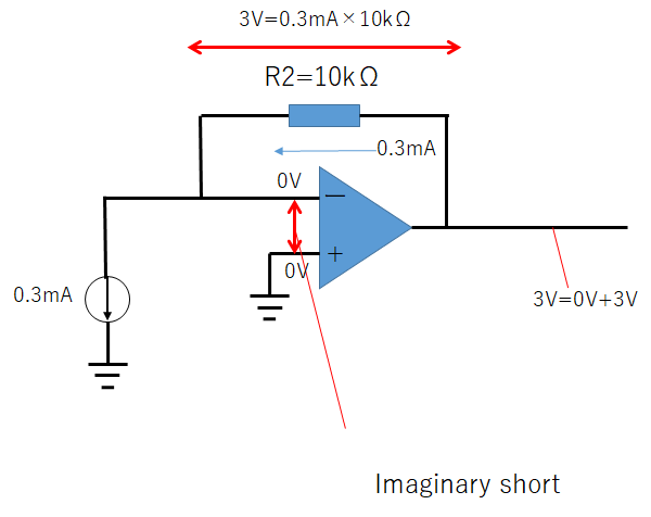

    我认为输出将如下图所示。 有什么错误吗?
    运算放大器无法输出超出其自身电源的电压。
    如 DAC7811数据表的图26所示、DAC 电源可能是小型数字电源、但运算放大器电源必须覆盖整个模拟范围。
    您显示的最后一幅图像是正确的。 但0.3mA (3V)足够小、而4mA (40V)则不是。

    因此、我认为下面的电路可以输出3V。
    但是、输出不会是3V。 这是为什么?

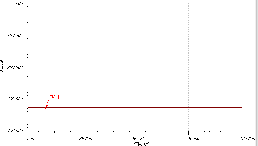

    Hhm、奇怪、可能只是模型的一个问题:
    不过、我要添加 LM7705:
    还将允许 OPA625处理零输入电流。
    Kai

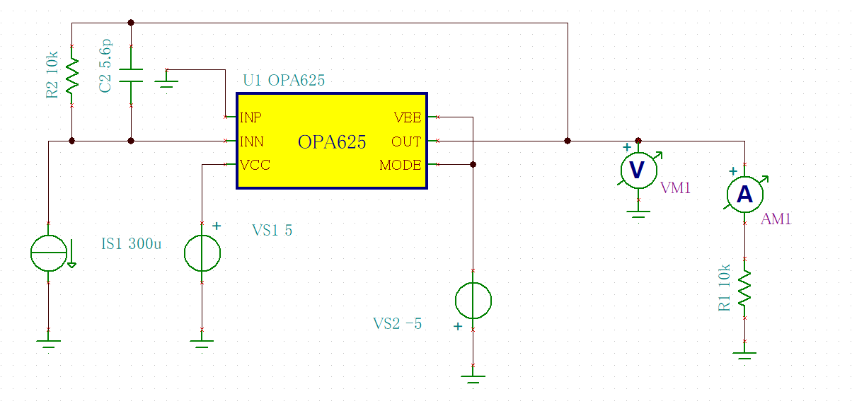

    您可能意外地将5V 信号输入到 VEE、而不是-5V。
    最棒的
    Hasan Babiker

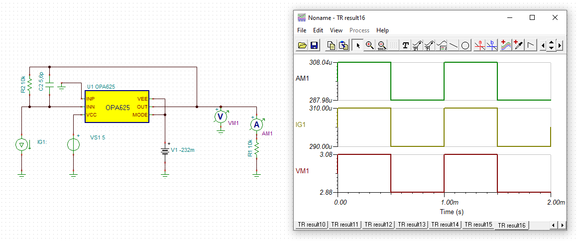

    感谢您的回答。
    当 Vee 设置为-232mV 时、输出变为3V。
    但是、当 Vee 设置为-5V 时、输出未达到3V。 这是为什么?
    是否是模型问题? 在实际使用时、假设输出电压为3V 是否安全?
    感谢您的回答。
    即使如下图所示将 Vee 设置为-5V、输出也未达到3V。 这是为什么?
    OPA625的最大总电源电压为5.5V、因此您不应将其与+/- 5V 电源配合使用。
    对于模型本身、在将 VIN+设置为0时、直流传输特性似乎受到限制。 但是、稍微增大此值似乎可以解决该问题。 您可以看到直流传输曲线通常高达500uA 左右(当 OPA625饱和时)。
    由于 OPA625具有低输入阻抗(27k Ω 差分)、因此在这种情况下可能不是最佳的器件。 您的设计和放大器要求是什么?

    Kai 位于正确的轨道上。
    在负电源接地设计中、物理输出通常不能完全摆动到接地端-模型会拾取这种情况并不常见、但效果良好。 您的 silms 处于+/-5V 也超出范围、并且模型也可能会选择它-没有理由继续这样做、因为部件无论如何都不能在那里工作、
    因此、使用 LM7705为负电源提供-0.23V 电压将有效地为0V 输出电压目标增加余量、但实际上-
    您是否需要 OPA625中的双模电源电流功能、如果不需要、也可以查看 OPA837、这些器件速度非常快-可能更慢的器件更适用-此处尚未提及速度、
