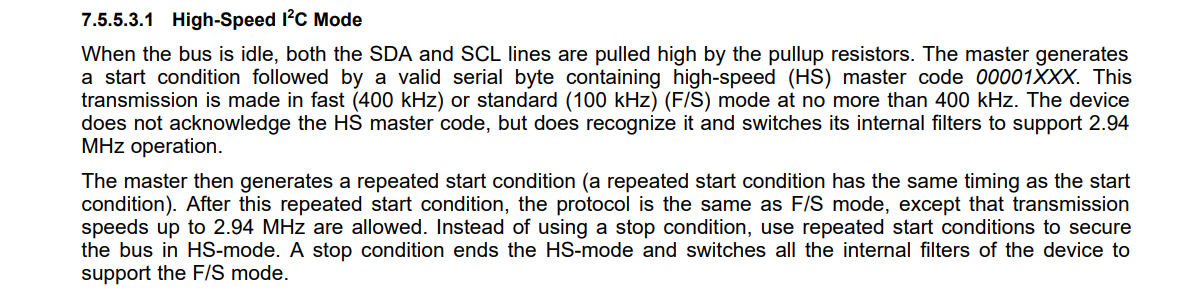

    您好 Paul、
    他们是否按照数据表中的说明执行了以下操作?

    你好、Morgan、
    您无法这样做的原因是器件内部的滤波器在400kHz 条件下启动。  您需要先退出此模式。  您可以尝试使用上述设置将其置于高速模式、但如果通信在1MHz 下不工作、那么我认为尝试在没有较慢时钟的情况下进入此模式、我不相信它会工作。

    很抱歉、我没有 另一个可以高速启动的器件。  这里是我们的数字电流传感器的链接。  我们具有高速功能的最新 INA228还要求在通信开始时满足相同的通信要求、以便将器件转换为数据表中所述的高速模式。

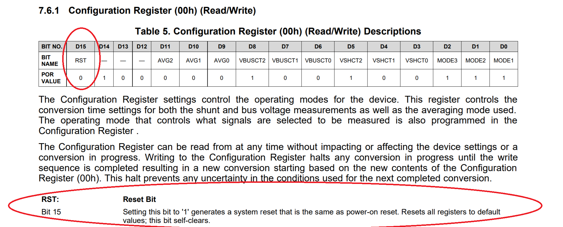

    你好、Morgan、
    您可以使用器件的 RST 功能。  其问题在于、您的所有寄存器也会被复位。  该器件不能在通信协议滤波器之间移动。  您可以尝试在高速模式(2.94MHz)下使用这两种通信协议。  您需要验证一些时序。
