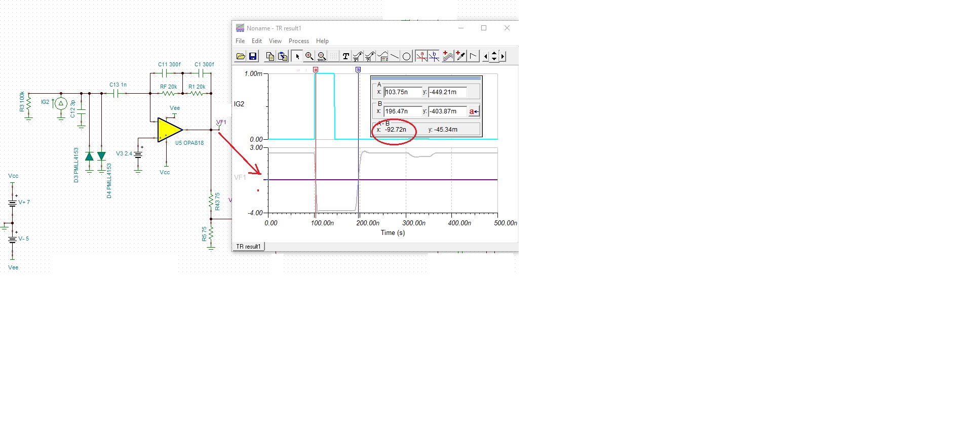

OPA818的饱和容差是多少-从50ns 脉冲恢复所需的时间
将其置于严重饱和状态。
在数据表中找不到关于它的词语。
我做了一个仿真、它希望是-50ns 脉冲扩至100ns。
Giora
    您好、Giora、
    过驱恢复时间在 OPA818数据表中列为25ns。 您可以在图36中看到、从饱和到负电源比饱和到正电源需要更长时间。
    最棒的
    Hasan Babiker
    哈桑
    谢谢。
    我有一个旧的数据表-没有过驱恢复时间数据和图表。
    Giora
