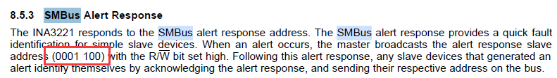

MCU 和 INA3221通过 SDA/SCL/警告警报进行连接。
当 INA3221触发警告警报时、MCU 向 INA3221发送警报广播数据包、但 INA3221不返回 ACK。
    用户好!
    您的地址似乎不正确。  MSB 应为1。  请验证地址。  此外、START 命令的速度要快得多、超出范围快照、请验证是否有 START 命令。
    Javier 好、
    也许我没有清楚地描述它。  Ina3221已触发警报。 然后主器件(MCU) 将发送广播数据包(0001100)。 但 INA3221没有使用 ACK 进行响应。
    完整的波形如下所示,
    感谢您为我整理。  我将查看是否可以复制。
    Javier 好、
    您是否对上述问题有任何最新反馈?
    很抱歉耽误你的时间。  我遇到了硬件和实验室访问问题。 明天我有一些时间、我将为您进行验证。
    我与其他人谈论了设计、他向我保证、这种功能是有效的。  我的设置有问题。  我将在明天为您提供进展。
    我找到了问题。  器件需要将警报设置为锁存模式。  这是为了使报警状态保持激活状态、直到它被清除。  我们将在数据表修订版中使其更加清晰。  很抱歉造成混淆。
    您是否尝试过闩锁条件?  您能给我更多的报警条件、以便我复制错误吗?  它在我的设置中工作正常。 您能否为我提供寄存器配置、以便我也可以复制它。
    Javier,ä nier 您好
    根据您的提示、启用警告警报锁扣、它可以正常工作。
