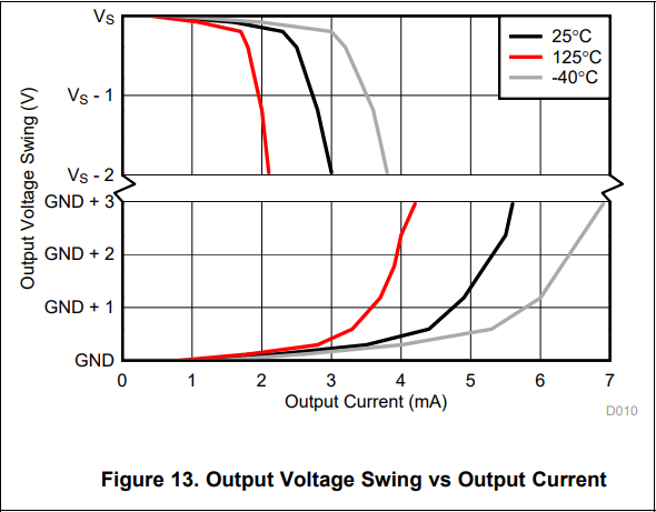

根据数据表、INA240的最大容性负载为1nF。 0,1µF 建议在 INA240之后 ADC 之前使用低通 RC -滤波器27 Ω/μ s。 在这种情况下、INA240是否稳定、27欧姆电阻的最大容性负载是多少?

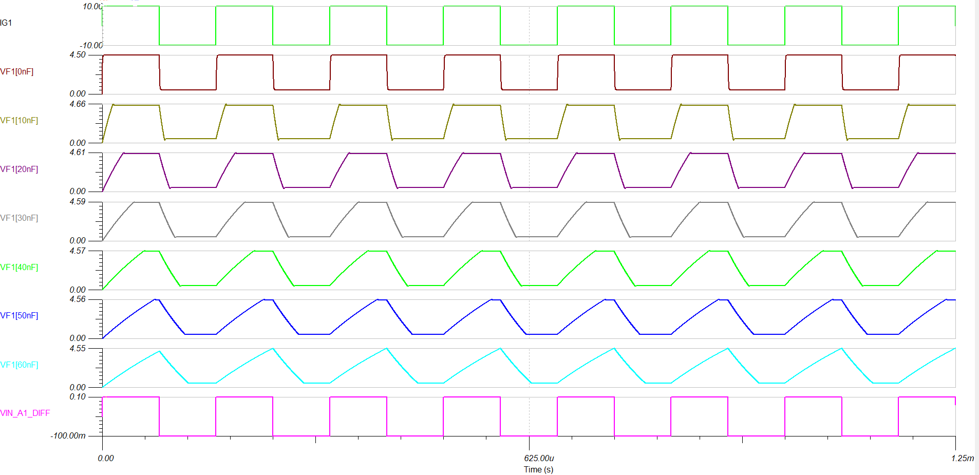

    虽然小信号瞬态响应看起来很有希望:
    大信号瞬态响应表明 INA240的输出级无法为容性负载充分充电:
    此处为缩放:

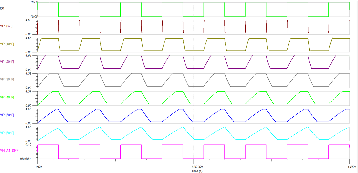

    我再现了凯的模式、并同意他的调查结果。 我运行了相同的仿真、并收到了相同的结果。 根据要求、我在底部附上了一份副本。 这里的问题实际上不是电容负载、而是部件输出级及其提供电流的能力。 以下是通过27Ω Ω 电阻器驱动高达约60uF 电容的器件的一系列曲线:
    您可以看到、正如您所期望的那样、滤波器的 RC 响应随着电容的增加而变平、直到您不再达到一个介于50uF 和60uF 之间的正确"最终"值。 然而、在50nF 时、我们预计98%的稳定时间为4个时间常数、或4*27*50nF = 5.4us。 仿真结果表明、实际达到稳定的值所需的时间几乎为76us、这是由于来自输出级的电流限制所致。 INA240主要是一款信号链器件、不会驱动大量电流流流过该器件、因此无法处理27Ω μ A 的负载:
    我可以问、为什么客户坚持27欧姆电阻? 是否可以通过增大此值来帮助缓解此处的电流限制? 这也会减轻电容的负担。
