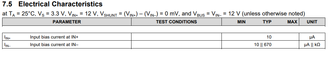

    您好 Glenn、
    感谢您考虑使用德州仪器。  我怀疑您的问题与器件的偏置电流和输入阻抗有关。  以下是一些关键规格、指示将向器件中分流一些电流。
    您使用的任何探头也具有一定的阻抗。  如果您直接在 BUS 引脚处进行探头、我会尝试使用您可以获得的最大阻抗探头、以便不会再将任何电流从电阻转移开。

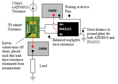

    您好 Glenn、
    ~9%的误差非常大。  假设电源、共模和温度符合数据表电气特性表中的工作条件、对于150mA 负载、我预计最坏情况下包括电阻器容差在内的误差约为1%。 假设您的器件没有缺陷或损坏、我认为我们应该验证测量技术、布局、I2C 通信和后处理。  如果 您可以确认布局和探头放置具有下图所述的特征、我认为我们可能能够消除某些测量技术和布局原因。  请分享任何差异、即使其与探头位置一样微妙、也要有 RC 滤波器、0欧姆短路电阻器、从不同点路由输入迹线或非对称输入迹线。  如果您有任何电阻组件、请分享容差。
    如果您与上图没有区别、我认为最好查看 I2C 通信。  我认为我们应该验证通信是否清晰。  然后、如果它很干净、我认为我们应该验证后处理是否与 I2C 回读中显示的位匹配。

    您好 Glenn、
    感谢您提供这些细节、帮助我更清楚地了解您所做的工作。 而我们确实说您可以为输入滤波器使用10欧姆电阻器。  它们可能是错误来源。  因此、我们通常建议它们不大于10欧姆、如果不需要它们、我们建议将它们移除。  这些滤波电阻器上的更严格容差有助于实现。 我怀疑、如果您直接在 INA3221的 IN-引脚和 GND 引脚处进行探头、您将获得更接近器件读数的结果。 我建议直接在接地引脚处进行探测、因为您现在正在探测的位置可能不完全处于相同的电位。  我怀疑您的电流表也可能使用分流器来测量电流、因此您用于测量电压读数的负探针与 INA3221接地之间存在一些偏移。
