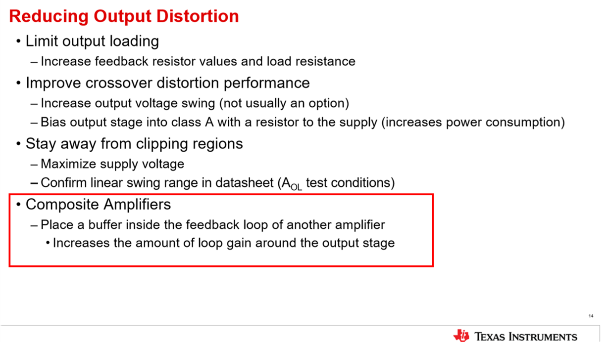

大家好、
根据低 THD+N 中的视频3:“复合放大器是减少输出级失真的好方法。 当您将缓冲器放置在另一个放大器的反馈环路中时,这会增加输出级周围的环路增益量”
 如视频所述、我想了解有关复合放大器设计的更多具体信息。 您有没有关于此的参考设计?
Zhihong Huangs
    嗯、该注释实际上是一个错误-使用 BUF634A 等缓冲器不会在环路中增加增益。 它通常提供更高的输出电流、可能更具线性度的输出级-但是、它还会在环路内部增加延迟、必须在相位裕度中加以考虑-
    如果您实际上在环路内添加了放大器、 那么、是的、环路增益会因相同的相位裕度问题而增加-一种考虑方法是用增益运行的更高功率替代了原始输出级-原始放大器的工作可能更少、从而提高了 HD 性能 比如、通过可能的单位增益稳定的前贷款级创建解补偿的整体设计。
