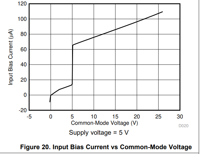

是否有人可以解释图20背后的机制? 为什么偏置电流突然增大?
    您好 Rui、
    这是由 INA381的输入级设计以及我们的大多数电流感应放大器引起的。 当共模电压小于或等于电源电压时、器件主要通过电源电压进行偏置。 但是、当共模电压大于电源电压时、器件会通过输入引脚/共模电压进行偏置。 发生这种情况时、典型的输入偏置电流会发生变化。
