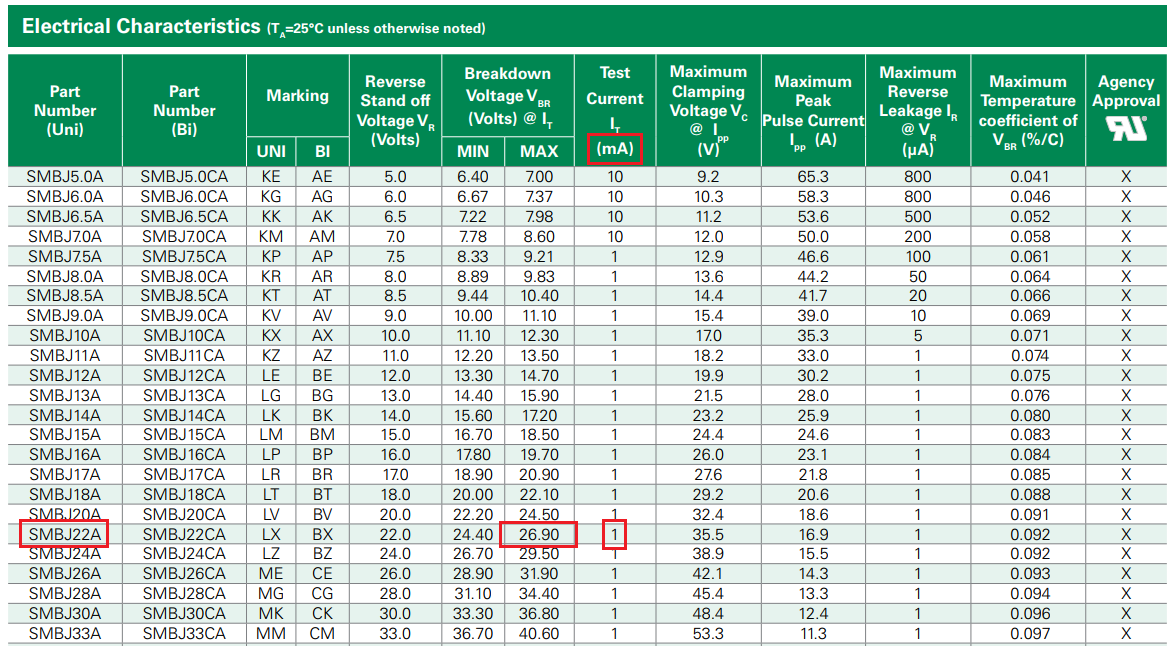

在我们使用 INA199的10000个单元中、大约有10个单元发生了连接到 IN-(0603型)的电阻过热的情况。
INA199 的输入 R3和 R4电阻器上的阻值均为20k、因此、理论上它不应允许大电流过 R20和 R23 (输入电压为14V、因此应限制为0.35mA)。
可能的原因和解决方案是什么?
原理图。
感谢 you.e2e.ti.com/.../INA199_5F00_app.pdf

    您是否考虑了 SMBJ22A 阈值电压的制造容差?
    这是汽车应用吗?
    您想要检测什么负载电流?
    Kai
    尊敬的 Kai:
    感谢您的输入。 您是否建议大于26V 的干扰尖峰会破坏 INA 的稳定性?
    是的、它是汽车应用、INA 正在检测0-20A 电流。 还有一个1000uF (与负载并联)的电容。

    您好 Bart、
    遗憾的是、标准汽车应用中的电池电压直接来自地狱。 存在巨大的尖峰、骤降、反向电压等 您不仅需要对 INA199的输入引脚、还需要对电压引脚进行大规模保护。

    尊敬的 Kai:
    在+Battery 上有一个 transil smbj22CA。
    INA 是否有可能强制 IN-输入端的+Battery 上的电势、这会导致下电阻220R 上的功率耗散(14 * 14 / 220R = 0.89W)?
    您好 Bart、
    是的、如果 IN-输入损坏并对地短路、最终是由于 ESD 单元损坏、则每次开关闭合时、R23都会过热。

    您好 Bart、
    原理图上的其他一些词语:
    正如 Javier 已经提到的、R3到 R6有点过大、无法从 INA199A 获得最佳精度。 不过,我仍将他们维持在高水平,以维持尽可能高的保护水平。 但是、一旦您确认此保护方案有效、您应该考虑稍微减小电阻器。
    这里的另一个关键点是 Z1和 Z3的泄漏电流。 您应该从 ST 获取泄漏电流为超低的 TVS、例如 SMCJ18A。 它们规定25°C 时的泄漏电流小于200nA、85°C 时的泄漏电流小于1µA μ A 另一方面、肖特基二极管的泄漏电流可能在 mA 范围内! 这太多了、无法在这里正常工作。
    Z1、Z2和 Z3可以是 SMCJ18A 或 SMBJ18A、但重要的是其泄漏电流超低。
    R3至 R6应具有非常低的制造容差、小于+/-1%或更佳的<+/-0.1%。 在可承受高电流尖峰的更大封装中采用稳健的电阻器。
    D1可保护 INA199A 免受负电压尖峰的影响、例如由电感反冲引起。 R7保证通过 D1的泄漏电流不会在 INA199A 的电源引脚上产生危险的高负电压。 R9限制电流尖峰、例如源自"+12V_IGN"线路上的正电压尖峰。 它还会限制流入 C1至 D1的浪涌电流。
    Z1、Z2和 Z3只能与限流电阻 R3、R5和 R9配合使用。
    当负电压尖峰到达输入时、R4和 R6通过电流限制来保护 INA199A 的输入。 R3和 R5会在电流正向偏置时限制流过 Z1和 Z3的电流。 假设压降为0.8V、则 R4和 R6会将电流限制为<8mA。 如果 INA199A 在 GND 引脚上看到一个较小的负电源电压、可实现更好的保护。 LM7705可用于生成-0.232V 的电源电压。 然后、R4和 R6上的电压下降仅约0.6V、将输入电流限制在约<6mA。
