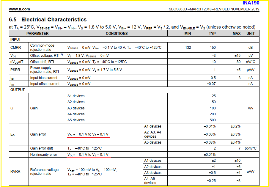

零电流时的电压输出对于我尽可能低非常重要。 3mV 给我留下的裕度非常小。
如果不使用稍后可以减去的失调电压、我还可以使用其他哪些高侧运算放大器? 我的电源为3.1V、我需要感应高达25mA。 在最小电流为零时、我希望输出电压小于1mV。
    您好、Ashvin、
    虽然 INA190可在输出电压非常接近负电源轨的情况下运行、但在这种情况下、它的性能不是很好。 您可以从以下规格中看到这一点:
    这意味着、如果您希望 INA190具有最佳性能、则输出电压不应过于接近电源轨。 当过于靠近电源轨时、时序和速度等其他规格也会受到影响。 这对 INA190而言并不完全有效、而是对几乎任何其他放大器而言有效。
    Kai
    您好、Ashvin、
    当使用单端电源时、尝试使任何放大器(电流感应、运算或仪表)在0V 分流电压下线性摆动至 Vout < 1mV 几乎是不可能的。 所有放大器都将受到其线性工作输出区域的限制、此处可能未指定精度。
    最简单的解决方案是提供大于~100mV 的基准电压、然后在负载= 0A 时读取差分输出 Vout_dfif = VOUT 至 VREF、其中 Vout_diff = 0V。 您可能会在输出端放置一个缓冲器、以将该差分信号转换为单端信号、其中输出到接地端实际上为0;但是、您会再次遇到缓冲器/运算放大器需要双电源的问题。
    如果您确实希望在负载为0A 时获得0V VOUT、则需要在 INA190的 GND 引脚或运算放大器或仪表放大器的负电源引脚处提供负电压。 对于 INA190、虽然 GND 是负电压、REF 引脚应连接到0V 的系统接地、这一点很重要。 我们通常不建议为电流感应放大 器(例如 INA190)提供双电源电压、因为 VCM (高侧电压)额定值会降低、并且在特定上电序列期间输出电压会变为负值、如果未采用适当的隔离或电平转换、则会损坏下游电路。
    我将注意到、INA190由于其使能引脚、因此在该应用中是很好的。 因此、在系统上电期间、可以禁用 INA190 (VOUT 为高阻态)、因此即使 VOUT 在上电条件下为负电压、也不会损坏任何下游 ADC 或电路、因为 VOUT 为高阻态、因此任何导通电流都受 MΩs Ω 阻抗限制。
    希望这对您有所帮助。
    最棒的
    Peter
    您好、Ashvin、
    您可以使用 LM7705来提供较小的负电源电压。
    Kai
