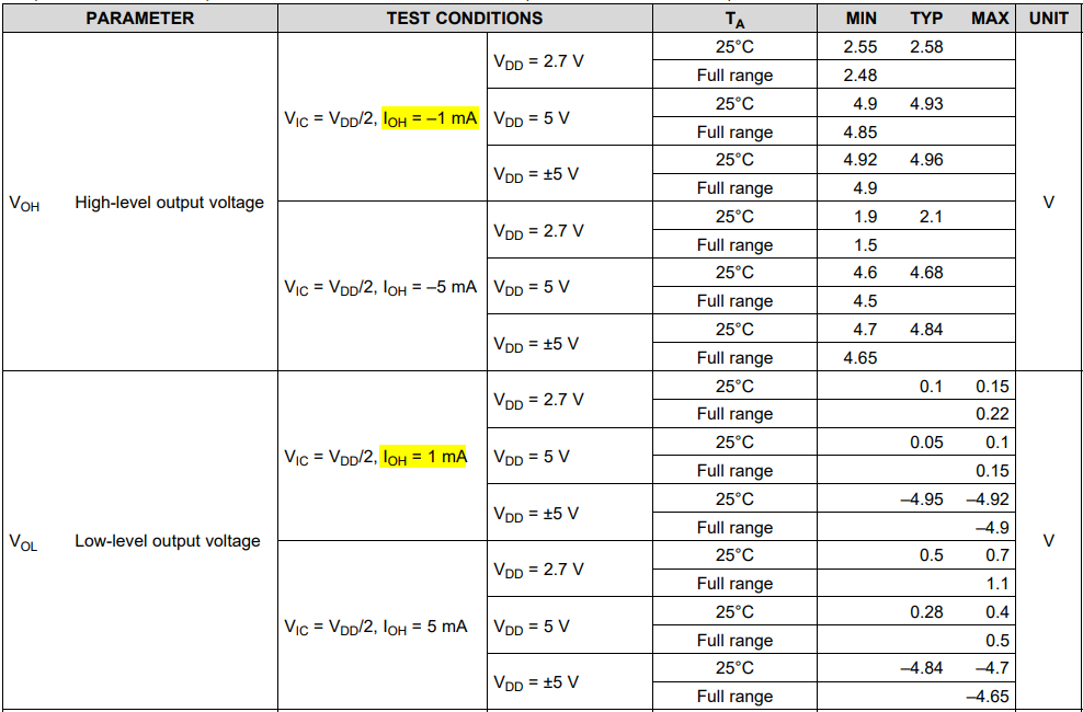

我的客户想知道当 IOH 大约为3mA 时、VOL 是否会小于0.1V。
因此、我的客户询问"当 VDD=单个15V、TA=全范围、IOH=-1mA 和1mA 时、VOH 和 VOL 的最坏值是多少"。
数据表中的 VOH/IOH 和 VOL/IOL 图仅显示 VDD 低于和等于10V 的情况。
此外、当 IOH 很小时、很难区分 VOH 和 VOL 的值。
您能否告诉我、在   上述条件下、如何计算 VOH 和 VOL 的最差值? 谢谢。

    我将首先解决客户的直接报价、"  当 VDD=单个15V、TA=全范围、IOH=-1mA 和1mA 时、VOH 和 VOL 的最坏值是多少?"
    遗憾的是、数据表未提供16V 最大电源电压下的值。  但是、我认为给定的规格仍然有用。  如果我们查看2.7V、5V 和10V 电源的值、您将看到这些值随着电源电压的增加而更接近电源轨。  我认为、当您达到更高的电源电压电平时、这种趋势不会继续下去、这是没有理由的。  我想、这可能会受到影响的唯一方法是、器件是否具有某种类型的替代输出级以用于不同的输出电压电平或类似的器件。  但是、我怀疑情况确实如此、但我正在与同事进行核实、只是为了确保这一点、因为我无法单独从数据表中得知。
    也就是说、在整个温度范围内、1mA 输出时的最小 VOH 电平在 Vsupply = 10V 时与电源轨相差100mV。  同样、Vsupply = 10V 时整个温度范围内的最大 VOL 是相对于电源轨100mV。  因此、我认为在 Vsupply = 10V 和1mA 输出电流的情况下、在整个温度范围内、最小 VOH 和最大 VOL 将保持在电源轨的100mV 以内是合理的。  但是、根据5mA 输出时的规格和数据表的图3 - 8、我认为3mA 输出不会出现这种情况。

    与此同时、我进一步研究了这个问题、但无法确定放大器的性能在更高的电源电压电平下会受到怎样的影响。  如果客户关心输出电流、我建议切换到另一个器件、该器件在较高的电源电压下具有其性能特征。

    我将您提供的信息转发给客户、客户询问"因此、当 整个温度范围内的 Vsupply = 15V 和1mA 输出电流时、理论上最大 VOL 也将保持在电源轨的100mV 以内"。
    根据您在下面提到的信息、我认为这不是问题。
    "我认为、在整个温度范围内、当 VSUPPLY = 10V 和1mA 输出电流时、最小 VOH 和最大 VOL 将保持在电源轨的100mV 以内是合理的。"

    很好。  我建议客户测试其系统中的性能、因为数据表中未涵盖在此电源电压范围内运行的情况。  如果客户需要帮助挑选替代产品、请告诉我。
