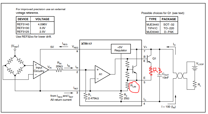

我们正在使用 XTR117。 我在另一篇论坛文章中看到 RLIM 约为100欧姆。 我们希望添加一个额外的电阻器 R3、如图所示、以便在回路电压较高时帮助耗散一些功率。 您对 R3的值有什么建议吗? 您是否建议我们使用 R3、或者您是否会推荐其他方法? 谢谢!

    您好、Garret、
    这个 e2e 帖子 提出了一个关于在 XTR115中添加额外电阻器的类似问题、但同样适用于 XTR117。 添加额外的电阻器将降低现有的32mA 电流限制。 您是否希望降低电流限制? 添加过多电阻会将电流限制降低至20mA、并且添加固定外部电阻似乎不是可靠的解决方案、因为 RLIM 是动态电阻。
    从链接的文章中可以看出:"在深入研究了这个问题之后、我认为这不是一个非常可靠的解决方案、因为 RLIM 是一个通过有源电路实现的动态电阻、因此很难使用外部电阻器在25mA 的限制上实现。 您可以根据您的电源电压和所选晶体管的 VBE 为此电阻器调优适当的值、但如果您想为客户提供更可靠、更稳健的解决方案、我建议根据 Collin 的建议实施外部有源电流限制电路"
    该帖子中建议的外部有源电流限制电路可在本设计指南的第21和22页找到。  e2e.ti.com/.../Current-Limiter-and-Circuitry-to-Protect-Current_2D00_Sensing-Circuitry.pdf
    应选择可处理功率耗散的 Q1、但我将研究是否有其他方法可以满足您的要求。
