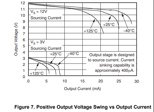

大家好、团队、
您能否提供输出的驱动电流数据?
谢谢、此致、
米希亚基
