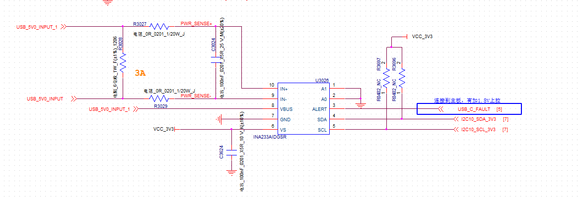

尊敬的:
我们能否将 SDA/SCL 上拉至3.3V、同时将警报上拉至1.8V?
    您好、Jiayu、
    是的、可以将警报拉至1.8V、这对于 INA233不应该是问题。
    此致、Guang
