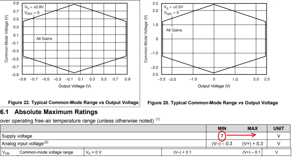

器件型号:INA333 你好
是否可以找到支持负电压输入的仪表放大器?
而 INA333只能支持正输入。
我需要构建一个差分输入、单端输出电路。 我希望正负输入都具有高输入阻抗。
提前感谢!
只要正负电压轨的差异< 7Vdc、INA333中的电源电压轨可能会低于接地、请参阅下面的。 请注意输入 VCM 范围、如果使用负电源轨、则约束可能更小。
封闭式是具有+/-2.75Vdc 电源轨的参考设计。
https://www.ti.com/product/INA333#design-development##design-tools-simulation
如果您需要额外的助手、请告知我们。
最棒的
Raymond
是的、您可以为您的应用使用双电源轨。
如果您有任何疑问、请告知我们。
最棒的
Raymond
